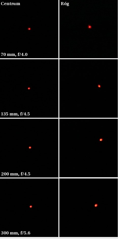

Jak na tanią konstrukcję zmiennoogniskową Tamron koryguje komę w sposób zadowalający. Odstępstwa od kołowego obrazu diody umieszczonej w rogu kadru są widoczne, ale nie są duże.
Tamron AF 70-300 mm f/4-5.6 Di LD Macro - Koma i astygmatyzm
Jeśli chodzi o astygmatyzm, rozumiany w naszych testach jako średnia różnica pomiędzy pionowymi i poziomymi wartościami funkcji MTF50, to i tutaj Tamron nie ma się czego wstydzić. Nie notuje on jakiegoś rewelacyjnego wyniku, bo trudno tego oczekiwać w konstrukcji zmiennoogniskowej, w której obudowie dominują średniej jakości materiały. Wyniku 8% nie można więc zaliczyć do świetnych, ale zganić Tamrona też tak naprawdę nie ma za co.
