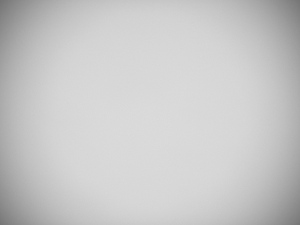

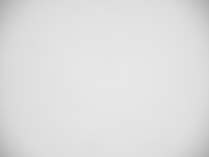

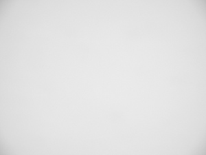

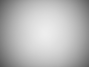

Spójrzmy na poniższe miniaturki, żeby ocenić, jak wygląda winietowanie testowanego obiektywu na plikach JPEG uzyskanych przy pomocy Olympusa O-MD E-M5 Mark II.
Olympus E-M5 II, JPEG, f/0.95 Olympus E-M5 II, JPEG, f/1.4
Venus Optics LAOWA Argus 25 mm f/0.95 MFT - Winietowanie Venus Optics LAOWA Argus 25 mm f/0.95 MFT - Winietowanie
Olympus E-M5 II, JPEG, f/2.0 Olympus E-M5 II, JPEG, f/2.8

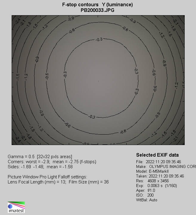

Na maksymalnym otworze względnym spadek jasności w rogach kadru wynosi 61% (−2.75 EV). Jak na małą matrycę Mikro 4/3 jest to wynik bardzo duży, choć nie możemy zapominać o bardzo dobrym świetle obiektywu, które nie ułatwia tutaj zadania. Na szczęście winietowanie bardzo szybko maleje wraz z przymykaniem przysłony. Na f/1.4 wciąż jest spore i sięga 44% (−1.70 EV), ale na f/2.0 robi się już umiarkowane, bo wynosi tam 24% (−0.80 EV). Problemy kończą się praktycznie na przysłonach f/2.8 i f/4.0, gdzie uzyskane przez nas wyniki to odpowiednio 17% (−0.55 EV) i 11% (−0.34 EV).
Olympus OM-D E-M5 Mark II, JPEG, f/0.95
