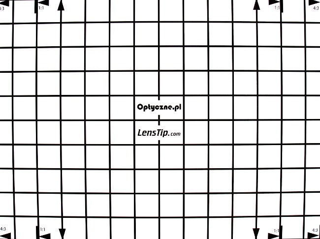

Obiektywy standardowe rzadko mają problemy z dystorsją. Nawet stare konstrukcje podwójnego gaussa, które zawierały tylko 5–7 soczewek w układzie optycznym, potrafiły korygować tę wadę rozsądnie, przez co wyniki trzymały się tam poziomu od −1% do −2%. Nowsze i bardziej zaawansowane optycznie obiektywy tego typu potrafią korygować zniekształcenia praktycznie do zera.
Venus Optics LAOWA Argus 25 mm f/0.95 MFT zawiera aż 14 soczewek, więc oczekiwaliśmy że dystorsja będzie tutaj skorygowana idealnie. Niestety tak się nie stało. Nasze wyniki uzyskane na plikach JPEG i RAW wynoszą odpowiednio −1.57% i −1.58% i bliżej im do starych gaussów niż do nowoczesnych konstrukcji optycznych. Trochę szkoda.
Choć z drugiej strony, trzeba uczciwie zaznaczyć, że wartość na poziomie −1.5% nie jest uciążliwa i rzadko będzie nam przeszkadzać na zdjęciach z życia wziętych.
Olympus E-M5 II, 25 mm, JPEG

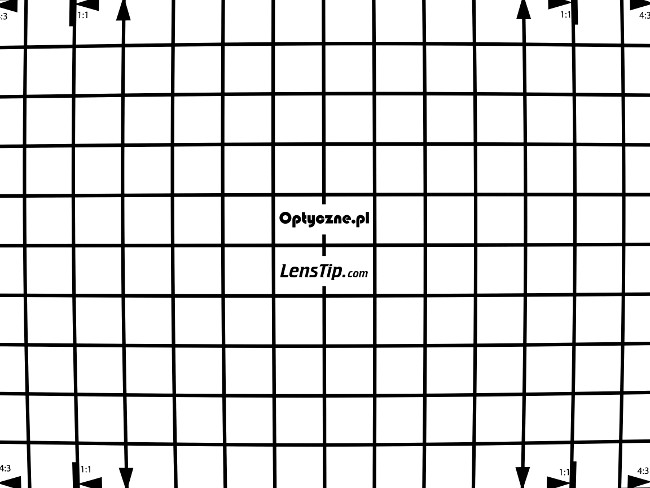

Olympus E-M5 II, 25 mm, RAW
