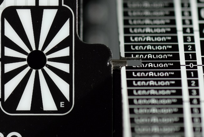

Autofokus jest może niemrawy, ale na szczęście dość celny. Nie widzieliśmy poważniejszych problemów w tej kategorii ani podczas pracy w studio, ani w plenerze. Nie zaobserwowaliśmy także tendencji do ustawiania ostrości przed lub za właściwym obiektem, co wyraźnie pokazuje poniższe ujęcie.
Fujifilm X-T2, f/1.2
