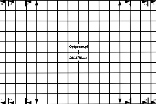

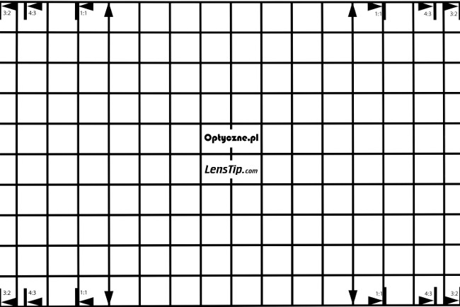

Dystorsja
Testowany obiektyw jest praktycznie pozbawiony dystorsji. Niezależnie od tego czy pracujemy na plikach JPEG czy na nieskorygowanych RAWa-ach, uzyskiwane wyniki, w granicach błędów pomiarowych, są zgodne z poziomem zerowym. Formalnie, dla pliku JPEG uzyskaliśmy wynik +0.16%, natomiast dla pliku RAW symbolicznie niższy rezultat +0.13%.
Fujifilm X-T2, 56 mm, JPEG
Fujifilm Fujinon XF 56 mm f/1.2 R WR - Dystorsja i pole widzenia
Fujifilm X-T2, 56 mm, RAW
