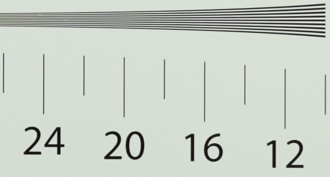

Fujifilm X-T2, JPEG, f/1.2
Fujifilm Fujinon XF 56 mm f/1.2 R WR - Rozdzielczość obrazu

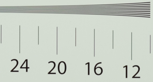

Fujifilm X-T2, JPEG, f/2.8
