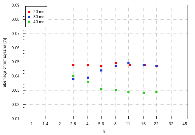

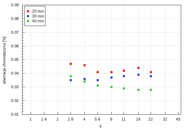

Przebieg poprzecznej aberracji chromatycznej w zależności od ogniskowej i przysłony pokazują dwa poniższe wykresy: pierwszy dla brzegu matrycy APS-C, a drugi dla brzegu pełnej klatki.
Tamron 20-40 mm f/2.8 Di III VXD - Aberracja chromatyczna i sferyczna
Jak widać, różnice pomiędzy poszczególnymi ogniskowymi są niewielkie i znaczna większość wyników trzyma się wartości od 0.03% do 0.05%. Są to rezultaty leżące na granicy poziomu bardzo małego i małego, więc, biorąc pod uwagę oferowane kąty widzenia i światło testowanego Tamrona, zasłużył on tutaj na duże pochwały.

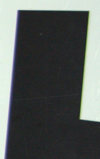

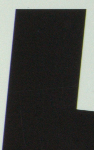

A7R III, RAW, 20 mm, f/2.8 A7R III, RAW, 40 mm, f/11.0
Tamron 20-40 mm f/2.8 Di III VXD - Aberracja chromatyczna i sferyczna Tamron 20-40 mm f/2.8 Di III VXD - Aberracja chromatyczna i sferyczna

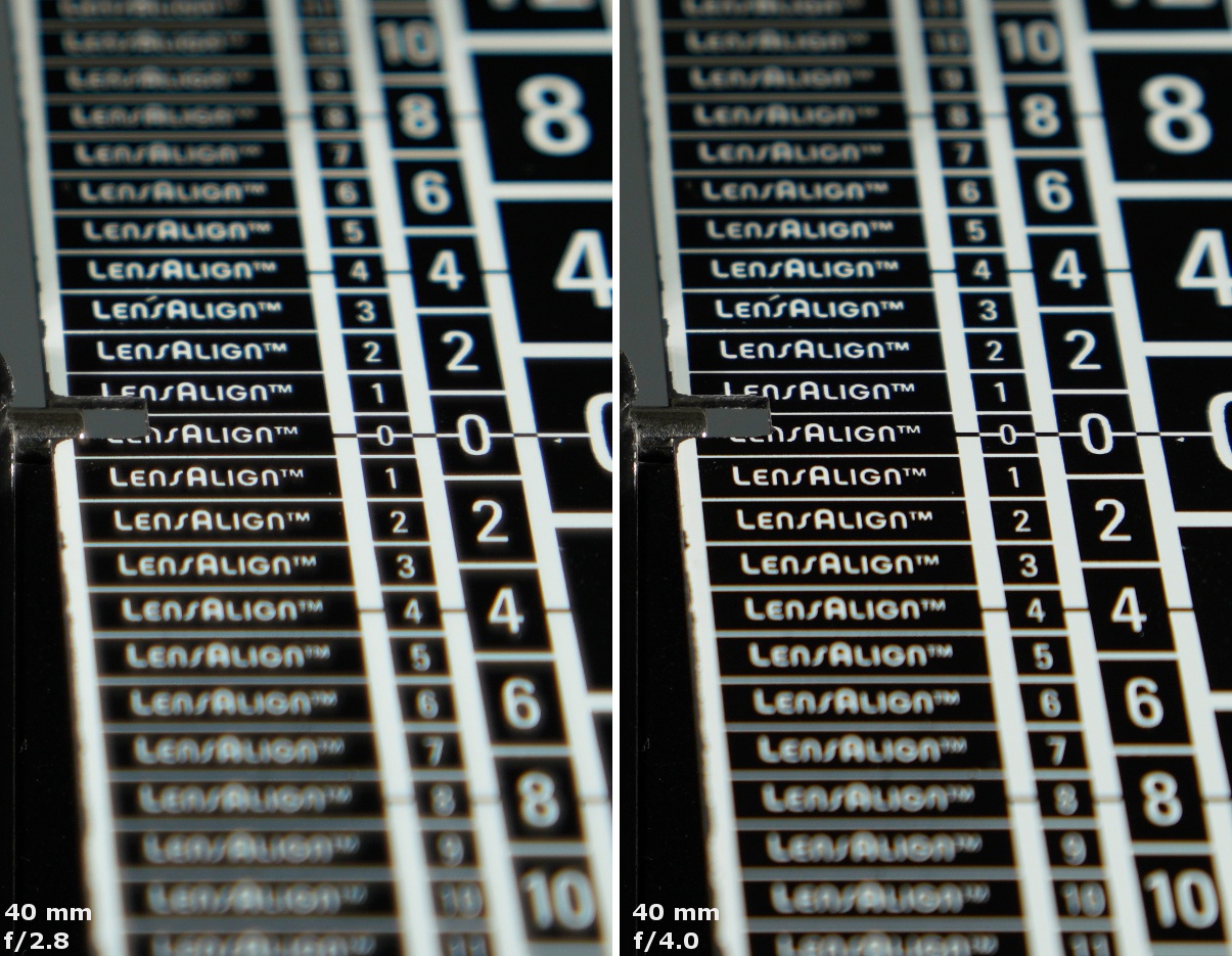

Pierwsze zdjęcia zaprezentowane w niniejszym rozdziale nie pokazują zauważalnego efektu pływania ogniska. Jeśli chodzi o rozogniskowane krążki światła, jedyną istotną różnicą pomiędzy nimi jest troszkę inny wygląd jaśniejszej obwódki. Wszystko to wskazuje, że problemy z aberracją sferyczną są niewielkie i tutaj testowany obiektyw także wypadł dobrze.
A7R III, 40 mm, f/2.8, przed A7R III, 40 mm, f/2.8, za
