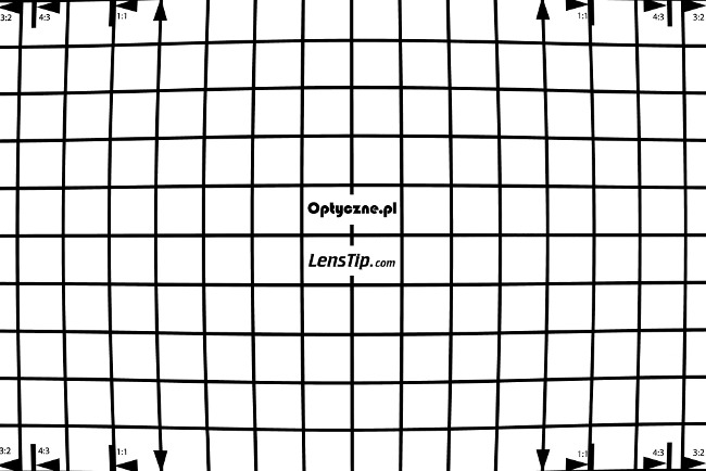

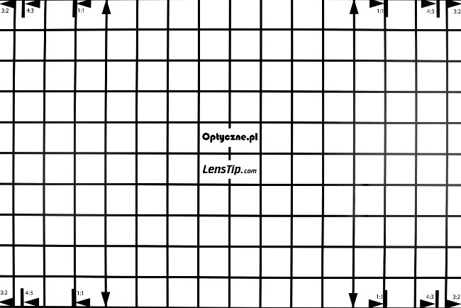

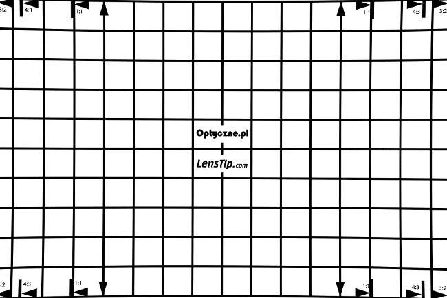

W przypadku mniejszego detektora APS-C dystorsja da nam się we znaki tylko na najkrótszej ogniskowej, gdzie widzimy lekką beczkę o wartości -2.84%. W centrum zakresu ogniskowych wada ta spada do niezauważalnego poziomu -0.40%, następnie zmienia znak i na 40 mm mamy do czynienia z niewielką poduszką o wartości +0.63%.
Sony A7R III, APS-C, 20 mm
Tamron 20-40 mm f/2.8 Di III VXD - Dystorsja i pole widzenia
Sony A7R III, APS-C, 30 mm

Sony A7R III, APS-C, 40 mm

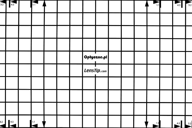

Na pełnej klatce problemów jest więcej. Na ogniskowej 20 mm zniekształcenia beczkowe rosną do -3.59%, a jednocześnie pojawia się lekka dystorsja falista. W efekcie, gdy ograniczmy się z pomiarami do obszaru ograniczonego znacznikami 1:1, dystorsja wzrośnie do wartości -4.78%, a to już zauważalny problem. Na szczęście, tak jak napisaliśmy wcześniej, producent zachował lekki zapas pola widzenia, żeby dać możliwość skorygowania tej dystorsji i nadal z polem zmieścić się w deklaracjach ze specyfikacji.

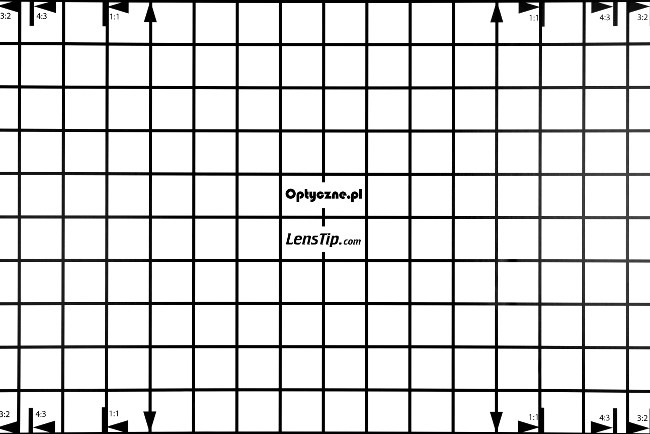

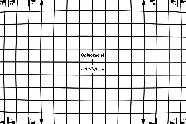

W środku zakresu ogniskowych, dystorsja spada do -0.41%, następnie zmienia znak i na ogniskowej 40 mm wynosi +1.07%. Daje się ją tutaj zauważyć, ale trudno nazwać ją poważniejszym problemem.
Sony A7R III, FF, 20 mm

Sony A7R III, FF, 30 mm
Sony A7R III, FF, 40 mm
