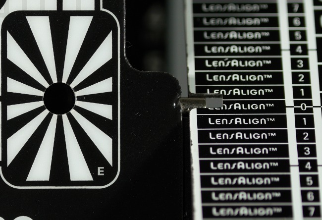

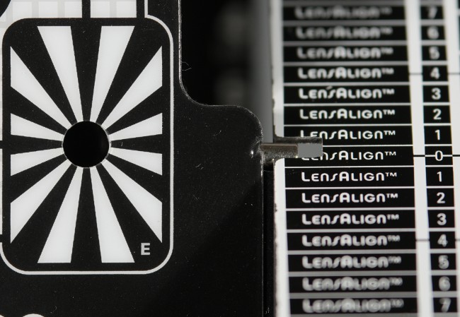

Najpierw testowany obiektyw podłączyliśmy do starszego korpusu jakim jest Sony A7R III. W tym przypadku praca autofokusa jest całkowicie bezgłośna i szybka. Przebieg całego, ogromnego przecież, zakresu odległości zajmuje około 0.5-0.6 sekundy na ogniskowej 70 mm oraz 0.6-0.7 sekundy na maksymalnej ogniskowej. Cały czas mamy jeszcze do dyspozycji ogranicznik zakresu do przedziału od 3 metrów do nieskończoności i po jego zastosowaniu czas ustawiania ostrości skraca się do świetnego wyniku 0.2-0.3 sekundy.
Po przejściu na znacznie nowszy korpus jakim jest Sony A7R V praktycznie nic się nie zmienia. Znów autofokus pracuje cicho, szybko i sprawnie.
Na pochwały zasługuje celność mechanizmu ustawiającego ostrość. Była ona wzorowa niezależnie od użytego korpusu i od tego czy pracowaliśmy w studio, czy w plenerze.
Poniższe zdjęcia wyraźnie pokazują, ze testowany obiektyw nie pokazywał absolutnie żadnych problemów z ustawianiem ostrości przed lub za właściwym obiektem.
A7R III, 100 mm, f/4.0
Sony FE 70-200 mm f/4 Macro G OSS II - Autofokus i oddychanie
A7R III, 200 mm, f/4.0
A7R V, 135 mm, f/4.0
A7R V, 200 mm, f/4.0
