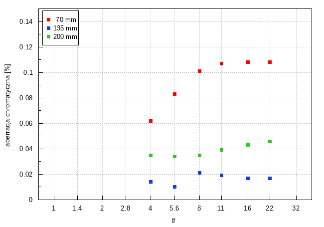

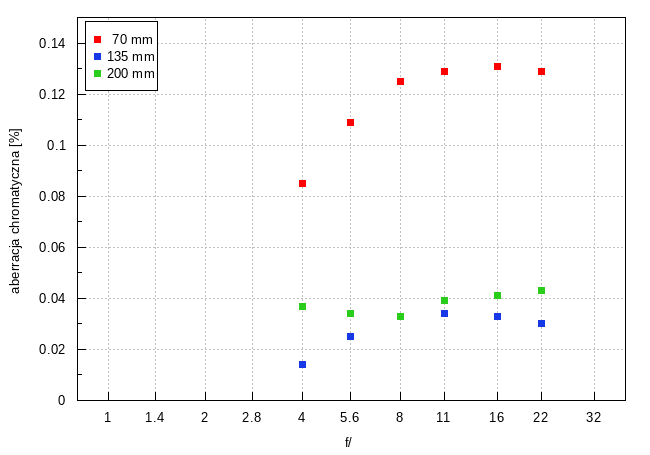

Zobaczmy teraz jak testowany obiektyw poradził sobie z poprzeczną aberracją chromatyczną. Poniższe wykresy pokazują jej przebieg dla, odpowiednio, brzegu matrycy APS-C i brzegu pełnej klatki.
Sony FE 70-200 mm f/4 Macro G OSS II - Aberracja chromatyczna i sferyczna
Najlepiej wypada tutaj środek zakresu ogniskowych, w przypadku którego, niezależnie jakiej przysłony użyjemy, będziemy notować rezultaty bardzo małe. Ogniskowa 200 mm wypada tylko odrobinę gorzej i w jej przypadku mamy do czynienia z wynikami na granicy poziomu bardzo małego i małego. Dziwne rzeczy dzieją się za to na najkrótszej ogniskowej. Producent próbował jeszcze walczyć z aberracją w najczęściej używanym tutaj zakresie przysłon czyli od f/4.0 do f/5.6, ale po mocniejszym przymknięciu wada to zaczyna podchodzić pod poziom duży. To pozostawia trochę niesmaku, tym bardziej że mamy tutaj do czynienia z teleobiektywem, o umiarkowanej krotności zooma.

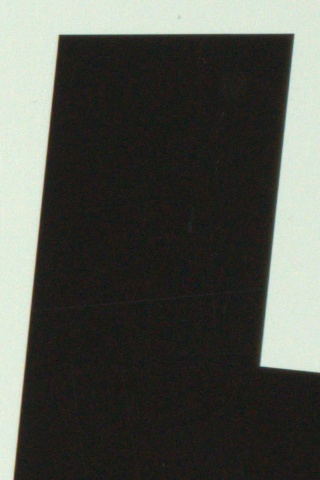

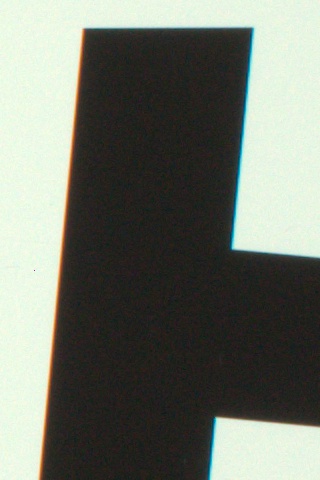

A7R III, RAW, APS-C, 70 mm, f/16.0 A7R III, RAW, FF, 135 mm, f/5.6

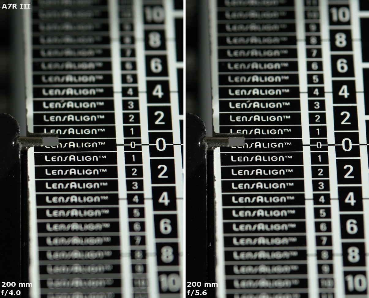

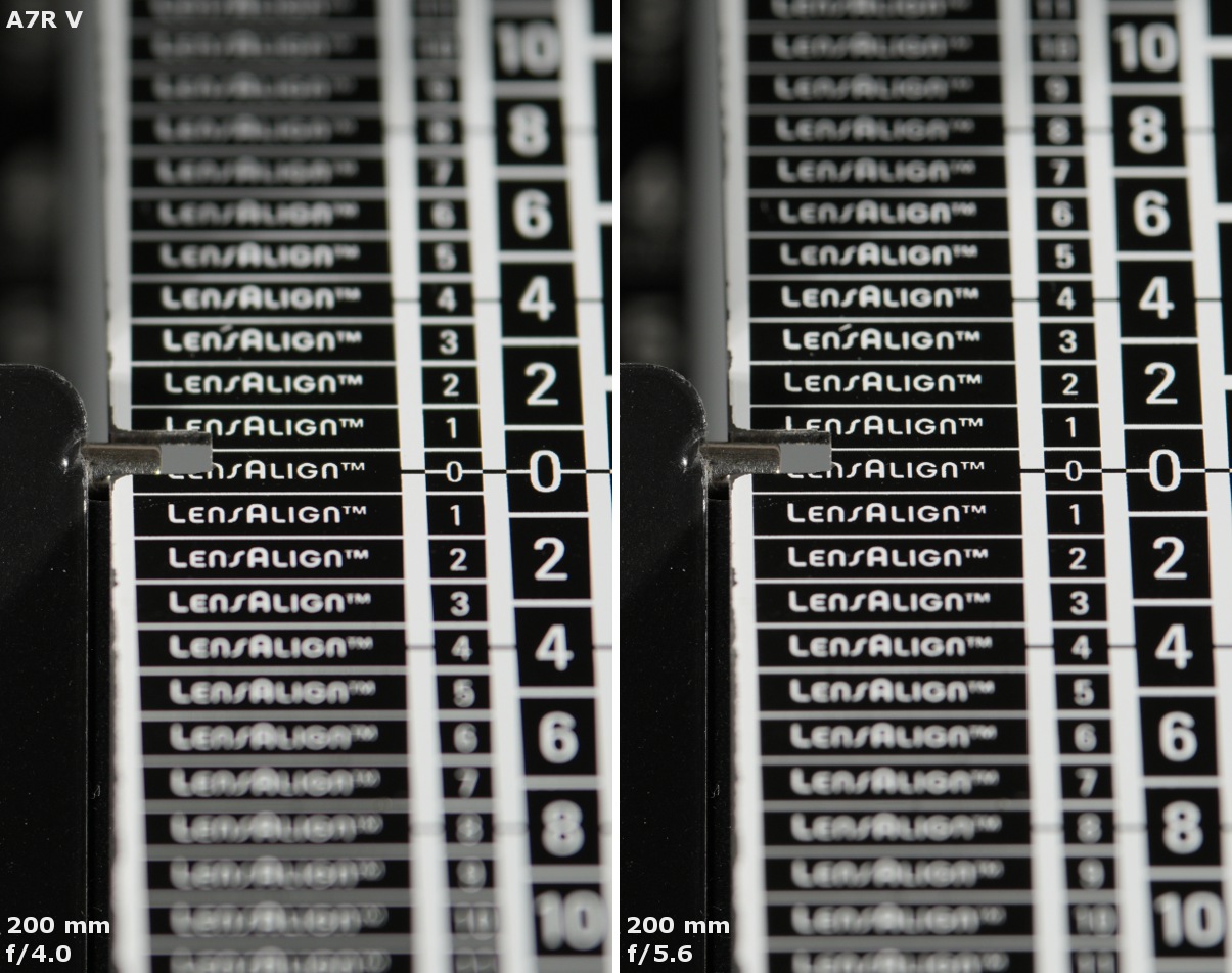

Aberracja sferyczna

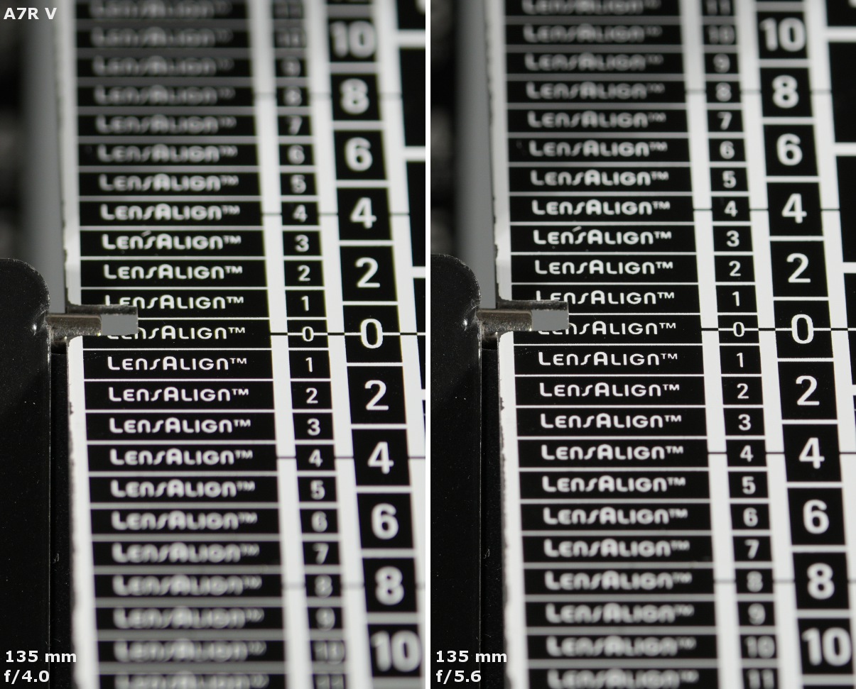

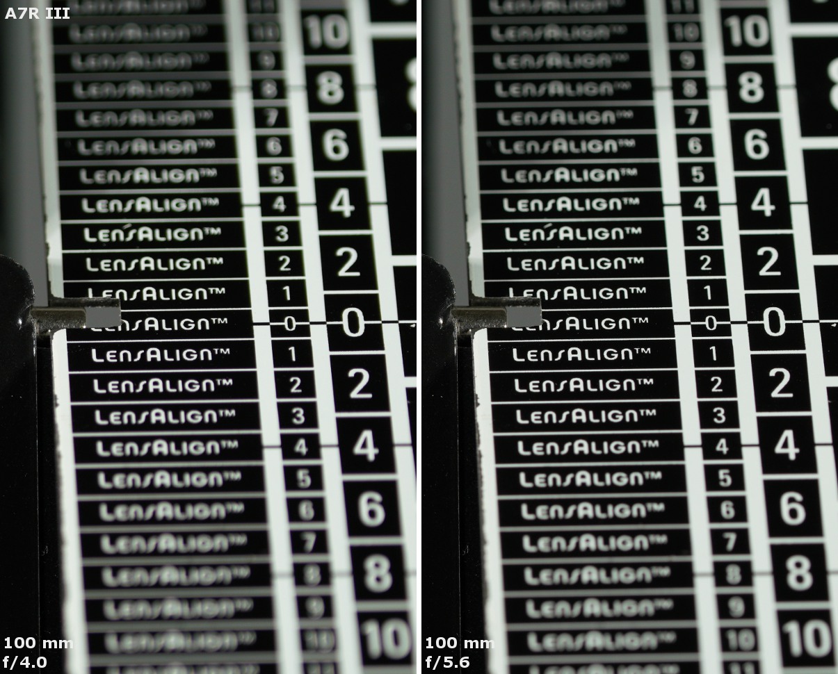

Pierwsze ujęcia zaprezentowane w niniejszym rozdziale nie pokazują efektu pływania ogniska - tutaj aberracja sferyczna nie akcentuje więc swojej obecności. Jej wpływ widać jednak w przypadku krążków światła uzyskanych przed i za ogniskiem. Zarówno dla ogniskowej 135 mm jak i dla 200 mm, w przypadku drugiego krążka, widać wyraźnie zaakcentowaną, jaśniejszą obwódkę. To oznacza, że aberracja sferyczna nie została skorygowana idealnie.
A7R III, 135 mm, f/4.0, przed A7R III, 135 mm, f/4.0, za
