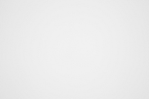

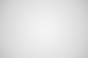

Najpierw sprawdzimy, jak winietowanie wygląda na mniejszej matrycy APS-C. Odpowiednie miniaturki znajdują się poniżej.
A7R III, APS-C, f/2.0 A7R III, APS-C, f/2.8
Sigma C 50 mm f/2 DG DN - Winietowanie Sigma C 50 mm f/2 DG DN - Winietowanie
W tym przypadku, z winietowaniem nie mamy praktycznie żadnych problemów, bo już na maksymalnym otworze względnym sięga ono tylko 21% (-0.67 EV) i znika praktycznie całkowicie na f/2.8, gdzie uzyskany przez nas wynik to 6% (-0.18 EV).

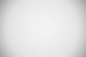

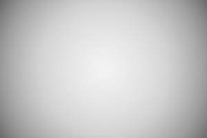

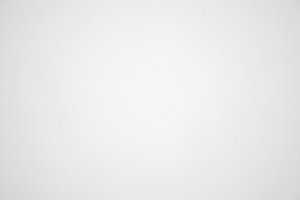

Po przejściu na większą matrycę pełnoklatkową problemów jest znacznie więcej i wyraźnie widać to na poniższych zdjęciach.
A7R III, FF, f/2.0 A7R III, FF, f/2.8
A7R III, FF, f/4.0 A7R III, FF, f/5.6
Na maksymalnym otworze względnym Sigma C 2/50 pokazuje winietowanie wynoszące 56% (-2.36 EV) i jest to wynik odrobinę lepszy niż 59% odnotowane przez konkurencyjnego Apo Lanthara. Na f/2.8 omawiana wada zmniejsza się do 35% (-1.24 EV), natomiast na f/4.0 do 22% (-0.71 EV). Na przysłonach f/5.6 i f/8.0 uzyskaliśmy wyniki odpowiednio: 15% (-0.46 EV) oraz 13% (-0.42 EV). Natomiast dalsze przymykanie przysłony nie dawało już mierzalnych efektów.
