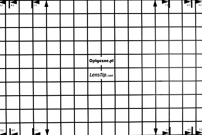

Gdy Sigma wprowadzała na rynek swoje nowe serie obiektywów, byliśmy zapewniani, że linia Art będzie zawierać bezkompromisowe modele, w których priorytetem jest jakość obrazu. Dla odmiany, w przypadku serii Contemporary, priorytetem miała być użyteczność, umiarkowana waga i rozmiary oraz zagwarantowanie dobrej jakości obrazu, przy jednoczesnym odpuszczeniu korygowania wad, które mogą być zniwelowane oprogramowaniem aparatu.
Byliśmy więc trochę zdziwieni, gdy testowana całkiem niedawno Sigma A 50 mm f/1.4 DG DN pokazała na pełnej klatce dystorsję wynoszącą +2.58%, czyli większą niż u wielu prostych obiektywów standardowych zbudowanych w oparciu o konstrukcję podwójnego gaussa.

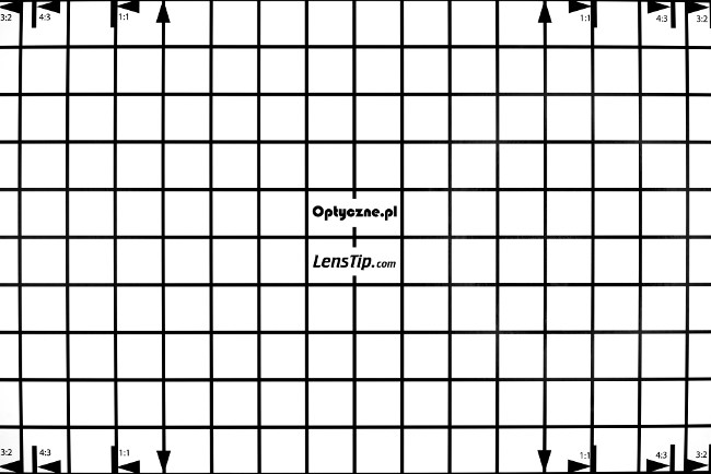

Jeszcze większe, choć tym razem pozytywne, było nasze zdziwienie gdy zobaczyliśmy jakie wyniki w tej kategorii zaprezentowała Sigma C 50 mm f/2 DG DN. Otóż na mniejszej matrycy APS-C odnotowała ona praktycznie zerowy wynik -0.06%, natomiast na pełnej klatce pokazała znikomą dystorsję beczkową o wartości -0.48%.
Nowy model poczyna więc sobie tutaj świetnie i jest to naprawdę bardzo miła niespodzianka, która jeszcze mocniej każe nam się zastanawiać na tym, kto wpadł na pomysł takiego, a nie innego skorygowania dystorsji przez jaśniejszy model z linii Art.
Sony A7R III, 50 mm, APS-C
Sigma C 50 mm f/2 DG DN - Dystorsja i pole widzenia
Sony A7R III, 50 mm, FF
