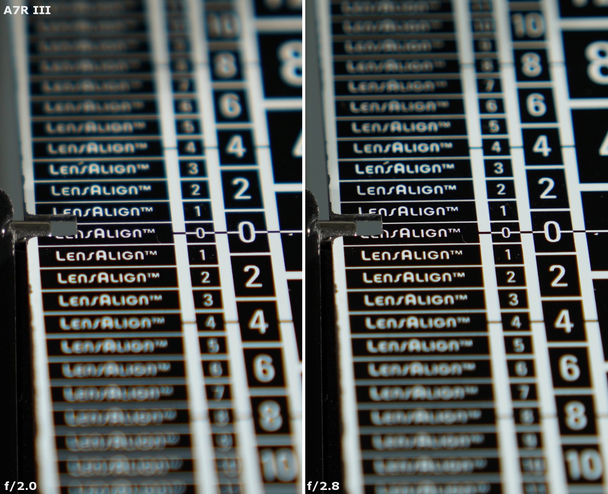

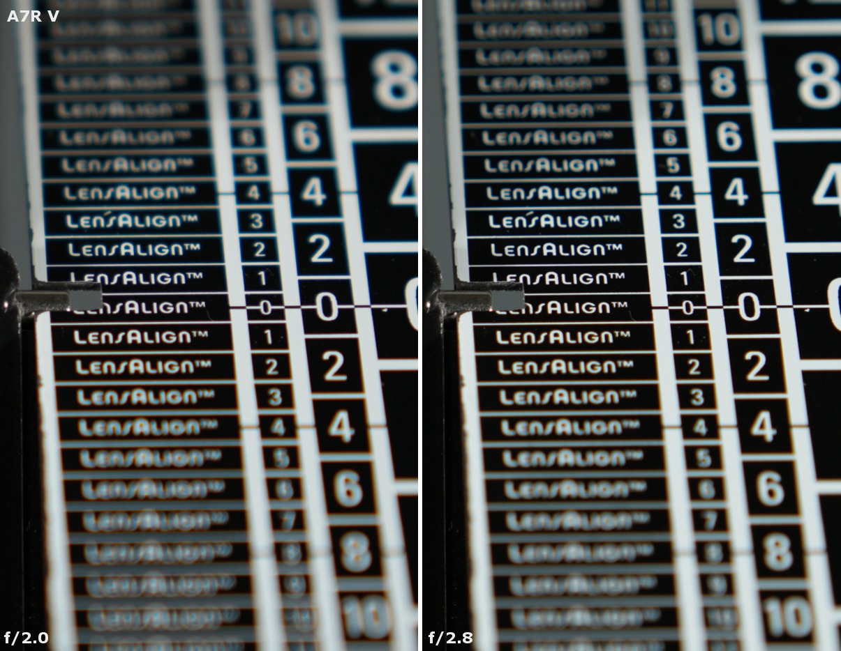

Sigma 2/50 zawiera w swojej konstrukcji optycznej tylko jeden element ze szkła niskodyspersyjnego SLD i to chyba trochę za mało, żeby skorygować podłużną aberrację chromatyczną w stopniu idealnym. Wada ta daje się bowiem troszkę we znaki, bo obrazy przed ogniskiem wpadają w lekką czerwień, a te za ogniskiem w barwy zielono-niebieskie. Na szczęście nie jest to efekt duży i w większości sytuacji zdjęciowych nie powinien być dla nas uciążliwy.

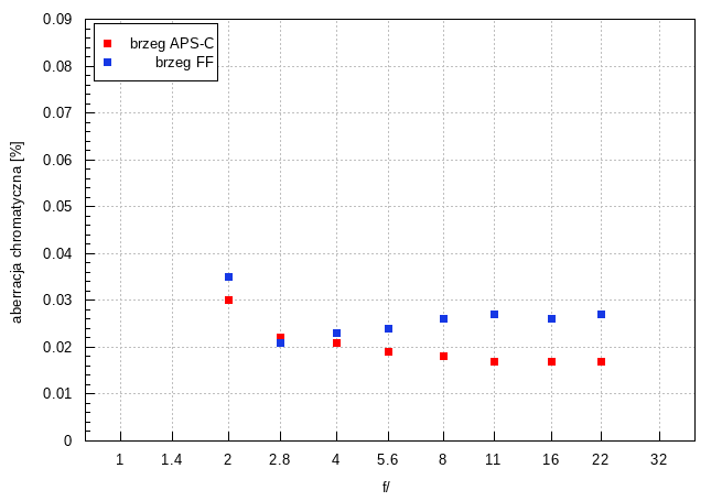

Zobaczmy teraz jak testowany obiektyw radzi sobie z poprzeczną aberracją chromatyczną. Odpowiedni wykres znajduje się poniżej.
Sigma C 50 mm f/2 DG DN - Aberracja chromatyczna i sferyczna
Tutaj, dla odmiany, nie mamy żadnych powodów do narzekań. Omawiana wada słabo zależy od wartości przysłony i na brzegach obu typu detektorów nigdzie nie przekracza wartości 0.04%, którą uznajemy w naszych testach za granicę poziomu bardzo małego i małego.

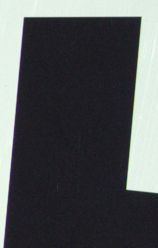

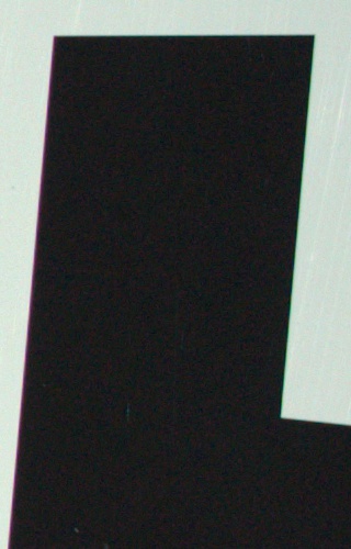

A7R III, RAW, f/2.0 A7R III, RAW, f/5.6
