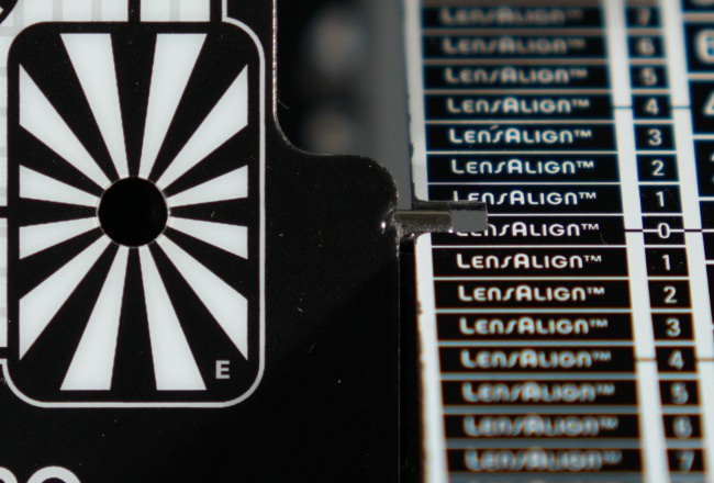

W pierwszej kolejności testowany obiektyw podpięliśmy do Sony A7R III. W tym przypadku, autofokus pracuje bezgłośnie i z rozsądną prędkością. Przebieg całego zakresu ostrości i jej potwierdzenie zajmuje bowiem około 0.6-0.7 sekundy. Co ciekawe, czas ten można skrócić przechodząc do trybu AF-C, w którym zmniejsza się on do świetnego wyniku wynoszącego około 0.4 sekundy.
W przypadku nowszego korpusu jakim jest Sony A7R V wciąż jest bezgłośnie i jeszcze szybciej. W trybie AF-S czas ustawiania ostrości wynosi około 0.5 sekundy i skraca się on do 0.3-0.4 sekundy po przejściu na AF-C.
Jeśli chodzi o celność autofokusa, niezależnie którego korpusu użyliśmy, zarówno podczas pracy w plenerze, jak i w studio, sprawował się on bardzo dobrze. Pomyłki były naprawdę nieliczne i nie przekraczały odsetka 1-2%.
Testowany obiektyw nie pokazywał tendencji do ustawiania ostrości przed lub za właściwym obiektem i to na żadnym korpusie użytym w teście.
A7R III, f/2.0
Sigma C 50 mm f/2 DG DN - Autofokus i oddychanie
A7R V, f/2.0
