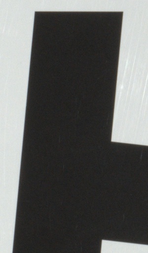

Aberracja chromatyczna
Przy jasności f/1.2 zagwarantowanie obrazu całkowicie wolnego od podłużnej aberracji chromatycznej wcale nie jest łatwym zadaniem. Skomplikowana i naszpikowana elementami specjalnymi konstrukcja testowanego Viltroksa poradziła sobie z tym wyzwaniem znakomicie. Nawet na maksymalnym otworze względnym obrazy pozaogniskowe są praktycznie wolne od niechcianych zafarbów.
Viltrox AF 75 mm f/1.2 - Aberracja chromatyczna i sferyczna
Zobaczmy jeszcze jak testowany obiektyw radzi sobie z poprzeczną aberracją chromatyczną. Odpowiedni wykres znajduje się poniżej.
Jak widać, omawiana wada praktycznie nie zależy od użytej wartości przysłony, bo prawie zawsze trzyma się okolic niespełna 0.02%. Jednocześnie trzeba zaznaczyć, że jest to poziom bardzo mały, przez co poprzeczna aberracja chromatyczna zupełnie nie będzie nam przeszkadzać. Viltrox znów więc zasłużył na zdecydowane pochwały.
Fujifilm X-T2, RAW, f/1.2 Fujifilm X-T2, RAW, f/11.0
Viltrox AF 75 mm f/1.2 - Aberracja chromatyczna i sferyczna Viltrox AF 75 mm f/1.2 - Aberracja chromatyczna i sferyczna

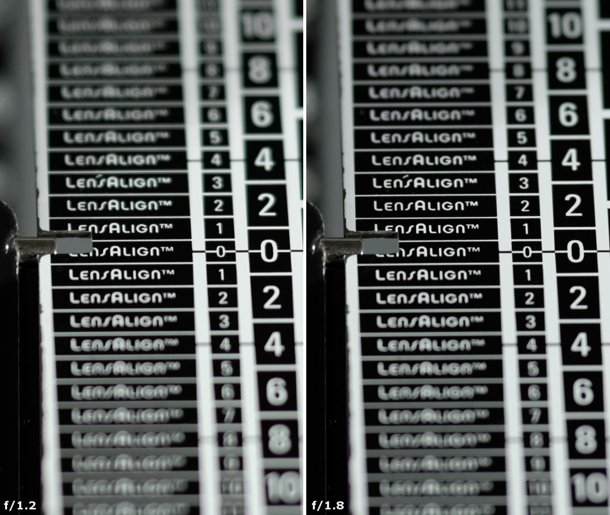

Aberracja sferyczna
Na pierwszych zdjęciach z tego rozdziału widać delikatne pływanie ogniska. Przy przejściu z przysłony f/1.2 do f/1.8 głębia ostrości nieznacznie przesuwa się w kierunku większych odległości. Na szczęście nie jest to efekt duży.
Dla odmiany, powodów do niepokoju nie dają rozogniskowane krążki światła uzyskane przed i za ogniskiem. W obu przypadkach wyglądają one bardzo podobnie do siebie i jednocześnie ładnie, nie prezentując żadnych wyraźnych ekstremów lokalnych.
Fujifilm X-T2, f/1.2, przed Fujifilm X-T2, f/1.2, za
