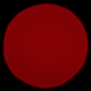

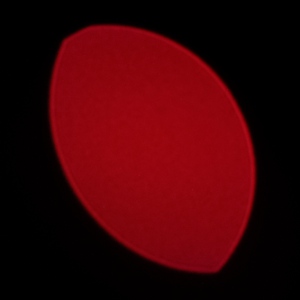

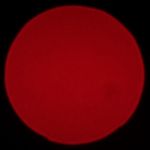

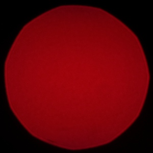

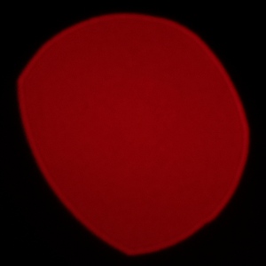

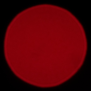

Rozogniskowane krążki, jeśli chodzi o rozkład światła, wyglądają świetnie. Nie ma tam żadnych ekstremów lokalnych, wszystko układa się bardzo jednolicie, a jednocześnie jaśniejsza obwódka nie daje się mocno we znaki. Natomiast winietowanie mechaniczne widać tylko do przysłony f/1.8.
X-T2, f/1.2, centrum X-T2, f/1.2, róg
Viltrox AF 75 mm f/1.2 - Koma, astygmatyzm i bokeh Viltrox AF 75 mm f/1.2 - Koma, astygmatyzm i bokeh
X-T2, f/1.8, centrum X-T2, f/1.8, róg
X-T2, f/2.5, centrum X-T2, f/2.5, róg
