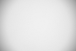

Zobaczmy najpierw, jak Nikkor Z 28–75 mm f/2.8  radzi sobie z winietowaniem na matrycy APS-C/DX przy użyciu formatu JPEG. Odpowiednie miniaturki znajdują się poniżej.
Z7, APS-C, JPEG, 28 mm, f/2.8 Z7, APS-C, JPEG, 28 mm, f/4.0
Nikon Nikkor Z 28-75 mm f/2.8 - Winietowanie Nikon Nikkor Z 28-75 mm f/2.8 - Winietowanie
Z7, APS-C, JPEG, 43 mm, f/2.8 Z7, APS-C, JPEG, 43 mm, f/4.0
Z7, APS-C, JPEG, 75 mm, f/2.8 Z7, APS-C, JPEG, 75 mm, f/4.0
W korpusie Nikon Z7 jest możliwość wyłączenia korygowania winietowania i tak uczyniliśmy. Prezentowane powyżej pliki JPEG nie są więc korygowane pod względem tej wady. W przypadku tego obiektywu wyłączyliśmy także korygowanie dystorsji, więc wyniki winietowania w plikach JPEG są, w granicach błędów pomiarowych, takie same jak na RAW-ach. Zajmiemy się więc tutaj tylko jednym rodzajem plików.
W przypadku matrycy APS-C/DX problemy w tej kategorii są w zasadzie nieistniejące. Na 28 mm i f/2.8 spadek jasności w rogach kadru wynosi tylko 10% (−0.31 EV) i zmniejsza się do niezauważalnej wartości 7% (−0.20 EV), po przymknięciu przysłony do f/4.0.
W środku zakresu ogniskowych wyniki są bardzo podobne: na f/2.8 winietowanie wynosi 11% (−0.33 EV), a na f/4.0 już tylko 6% (−0.17 EV).
Troszkę większe rezultaty notujemy na ogniskowej 75 mm, gdzie na maksymalnym otworze względnym omawiana wada sięga 17% (−0.54 EV), a na f/4.0 spada do 4% (−0.13 EV).

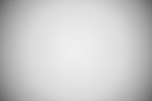

Prawdziwym testem dla testowanego Nikkora będzie dopiero zachowanie na pełnej klatce. Odpowiednie miniaturki są zaprezentowane poniżej.
Z7, FF, JPEG, 28 mm, f/2.8 Z7, FF, JPEG, 28 mm, f/4.0
Z7, FF, JPEG, 43 mm, f/2.8 Z7, FF, JPEG, 43 mm, f/4.0
Z7, FF, JPEG, 75 mm, f/2.8 Z7, FF, JPEG, 75 mm, f/4.0

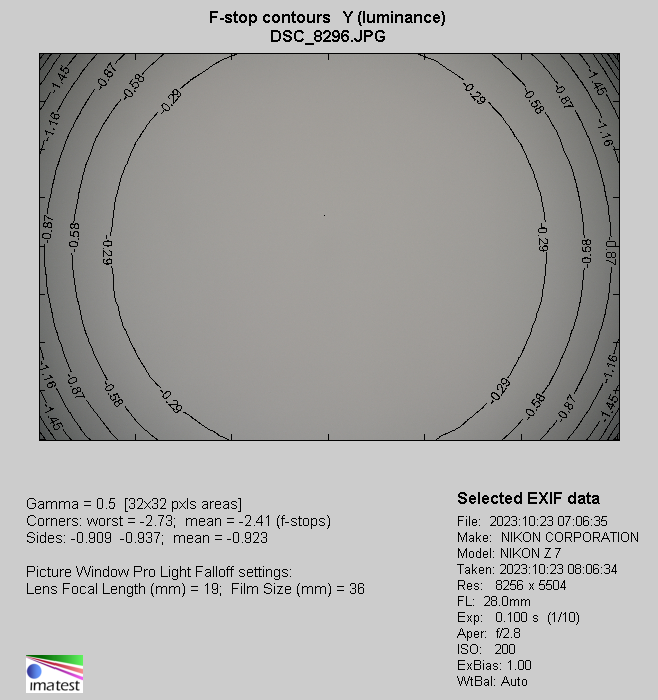

Trudna kombinacja najszerszego dostępnego kąta widzenia i światła f/2.8 powoduje, że w rogach kadru umknie nam 56% światła (−2.41 EV). To wysoka wartość, ale i tak zauważalnie niższa niż 66%, które pokazał Tamron 28-75 mm f/2.8 Di III RXD.
Na szczęście przymykanie przysłony dość wydajnie ogranicza omawianą wadę. Na f/4.0 sięga ona 40% (-1.47 EV), na f/5.6 zmniejsza się do 28% (-0.93 EV), a na f/8.0 do 20% (-0.66 EV). Kolejny, już niewielki, spadek widzimy na f/11.0, gdzie winietowanie wynosi 18% (-0.58 EV).

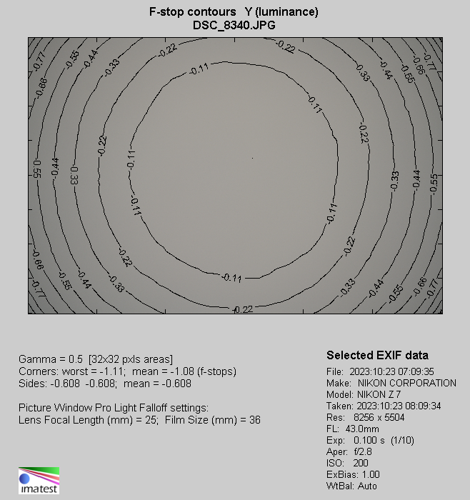

Sytuacja w środku zakresu ogniskowych jest zauważalnie lepsza, bo na maksymalnym otworze względnym omawiana wada sięga 31% (-1.08 EV), a na f/4.0 zmniejsza się do wartości 18% (-0.57). Natomiast na przysłonie f/5.6 i wyższych uzyskaliśmy wynik na poziomie 13% (-0.41 EV) .

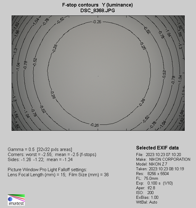

Najgorsza sytuacja panuje na ogniskowej 75 mm, bo wynik uzyskany na przysłonie f/2.8 wynosi aż 58% (-2.50 EV). Przymknięcie obiektywu do f/4.0 zmniejsza winietowanie do 38% (-1.38 EV), natomiast na f/5.6 wada ta sięga 24% (-0.80 EV). Na przysłonach f/8.0 i f/11.0 uzyskaliśmy wyniki odpowiednio: 19% (-0.60 EV) oraz 13% (-0.41 EV).
Nikon Z7, 28 mm, JPEG, f/2.8
Nikon Z7, 43 mm, JPEG, f/2.8
Nikon Z7, 75 mm, JPEG, f/2.8
