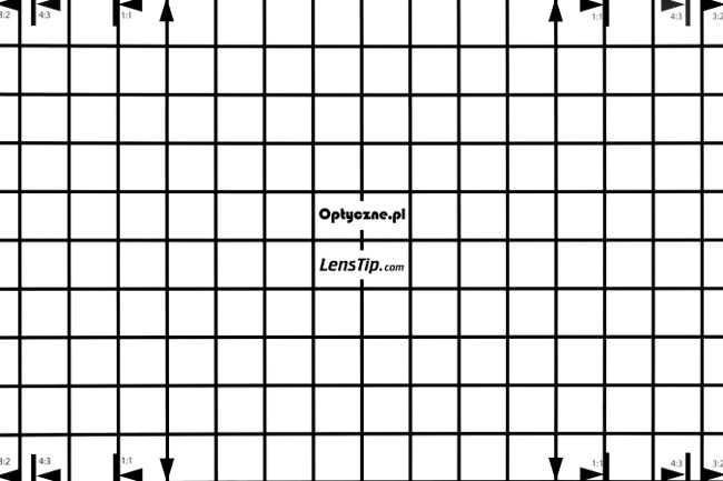

Dystorsja

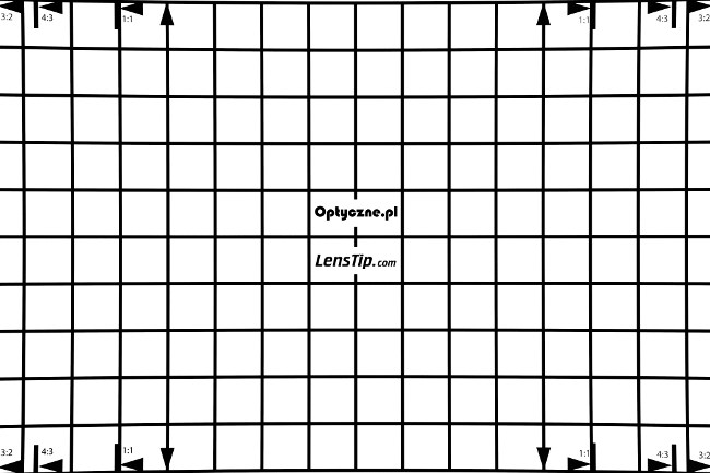

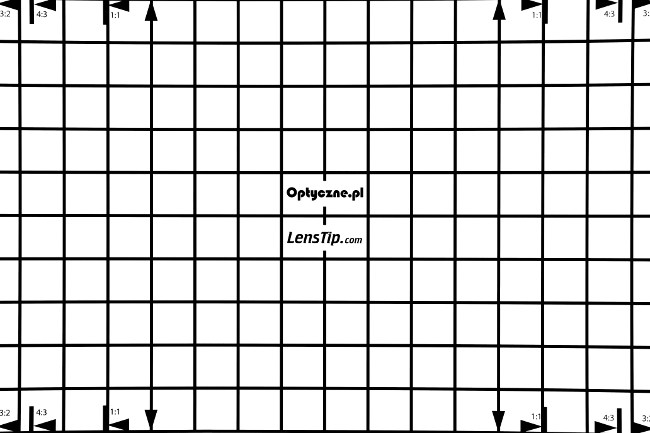

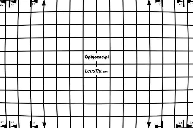

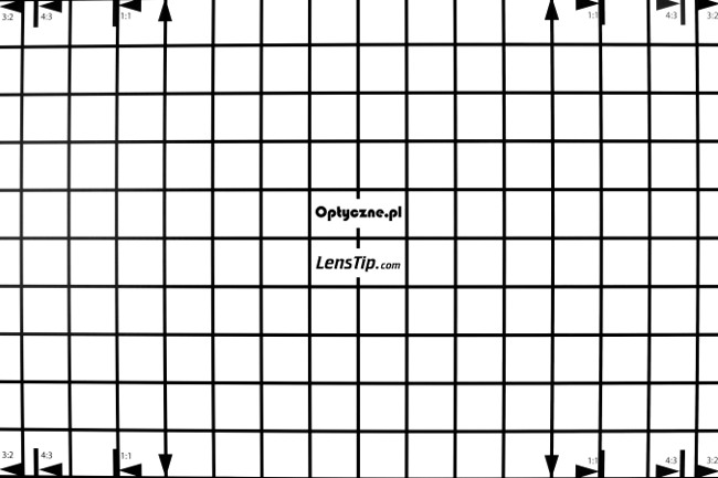

W przypadku pracy na mniejszej matrycy APS-C/DX, dystorsja nie będzie nam zbytnio doskwierać. W zasadzie tylko na najkrótszej ogniskowej jesteśmy w stanie dojrzeć zniekształcenia w formie beczki o rozmiarze -1.73%. Po przejściu do ogniskowej 35 mm zmniejsza się ona do mało uciążliwego poziomu -0.65%. Następnie zmienia znak i na ogniskowej 50 mm mamy już do czynienia ze znikomą dystorsją poduszkową o wartości +0.35%. Na maksymalnej ogniskowej wzrasta ona do +0.57%.
Nikon Z7, APS-C, JPEG, 28 mm
Nikon Nikkor Z 28-75 mm f/2.8 - Dystorsja i pole widzenia
Nikon Z7, APS-C, JPEG, 35 mm
Nikon Z7, APS-C, JPEG, 50 mm
Nikon Z7, APS-C, JPEG, 75 mm

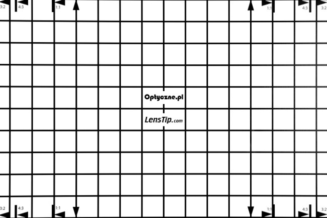

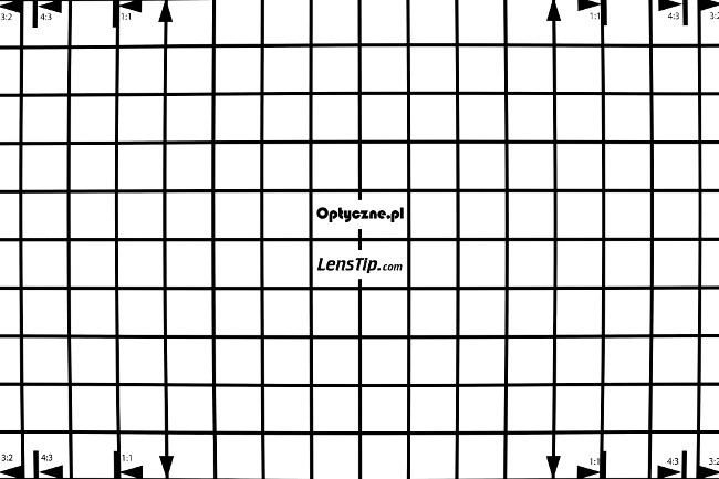

Na pełnej klatce problemów jest więcej, ale i taki, jak na swoje parametry, testowany obiektyw nie poczyna sobie tutaj najgorzej. Znów najwięcej problemów mamy na ogniskowej 28 mm, gdzie widać "beczkę" o wartości -3.02%. Spada jednak ona szybko wraz ze wzrostem ogniskowej i na 35 mm wynosi -0.98%, następnie zmienia znak i na 50 mm widzimy już zniekształcenia poduszkowe o wartości +0.98%. Na ogniskowej 75 mm wzrastają one do +1.40%.
Dla porównania, posiadający takie same parametry Tamron 28-75 mm f/2.8 Di III RXD poczynał sobie tutaj podobnie, z tą różnicą, że na 28 mm pokazywał mniejszą dystorsję beczkową, a na 75 mm większe zniekształcenia poduszkowe.
Nikon Z7, FF, JPEG, 28 mm
Nikon Z7, FF, JPEG, 35 mm
Nikon Z7, FF, JPEG, 50 mm
Nikon Z7, FF, JPEG, 75 mm
