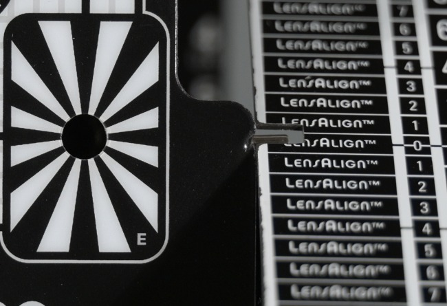

Autofokus testowanego obiektywu w połączeniu z Nikonem Z7 pracuje bezgłośnie i błyskawicznie. Przebieg całego zakresu ostrości i jej potwierdzenie zajmuje około 0.4 sekundy i niezbyt mocno zależy od użytej ogniskowej. To świetny wynik.
Nikon potrafi także zadbać o to, aby obiektyw o reporterskich parametrach miał autofokus, który sprawdzi się w najróżniejszych sytuacjach. W efekcie, do mechanizmu ustawiania ostrości nie mamy żadnych zastrzeżeń, bo spisywał się on świetnie zarówno podczas pracy w plenerze, jak i w naszym redakcyjnym studio.

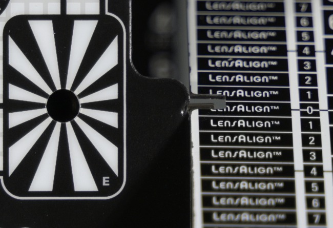

Co więcej, poniższe zdjęcia wyraźnie pokazują, ze testowany obiektyw nie pokazywał problemów z ustawianiem ostrości przed lub za właściwym obiektem.
Nikon Z7, 45 mm, f/2.8

Nikon Z7, 75 mm, f/2.8
