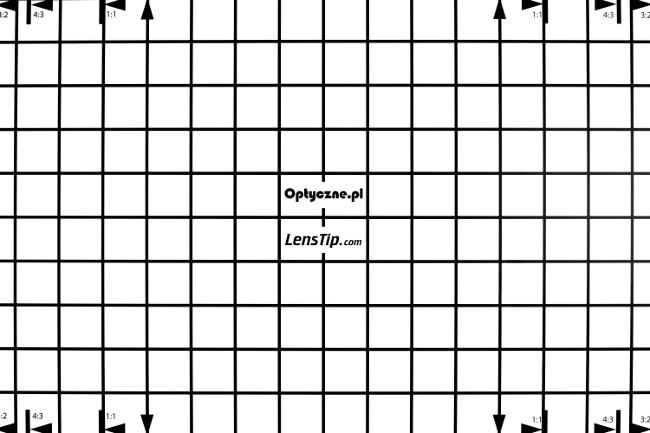

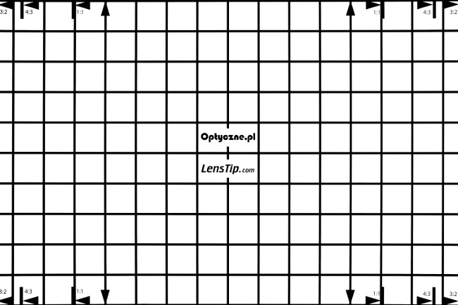

Dystorsja
Konstruktorzy optyki do bezlusterkowców często odpuszczają sobie korygowanie dystorsji i zrzucają to zadanie na oprogramowanie aparatu. Byliśmy więc ciekawi jak do tej wady optycznej podeszli konstruktorzy małego Ultrona.
I znów mamy tutaj miłą niespodziankę, bo wynik jaki uzyskaliśmy na nieskorygowanych plikach RAW to tylko +0.18% i w granicach błędów pomiarowych ociera się on o poziom zerowy. A przecież testowany Voigtlander ma pole widzenia większe niż typowe standardy klasy 50 mm, a wiele z nich, szczególnie te prostsze konstrukcje oparte o układ podwójnego gaussa, potrafiło pokazywać dystorsję o wartości bezwzględnej sięgającej nawet 2%. Na tym tle wynik Ultrona wygląda więc świetnie.
Ciekawostką jest tutaj jedna rzecz. Tak mała dystorsja uzyskana na RAW-ach nie powinna zmuszać oprogramowania do żadnych ruchów. Tymczasem w przypadku Ultrona oprogramowanie próbuje korygować tą znikomą dystorsję i przesadza w tym procesie. W efekcie na skorygowanych plikach JPEG mamy dystorsję beczkową o wartości -0.33%. Znów jest to poziom prawie zerowy, ale jednocześnie, co do wartości bezwzględnej, odrobinę większy niż to co widzieliśmy na RAW-ach.
Nie zmienia to faktu, że za korygowanie dystorsji należą się Ultronowi kolejne pochwały.
Fujifilm X-T2, 27 mm, JPEG
Voigtlander Ultron 27 mm f/2 - Dystorsja i pole widzenia
Fujifilm X-T2, 27 mm, RAW
