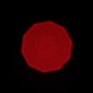

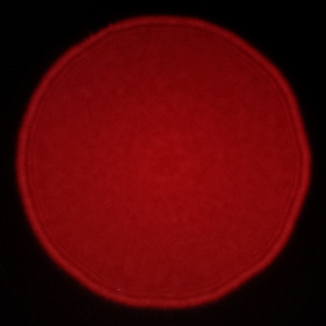

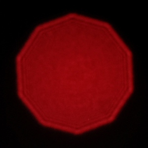

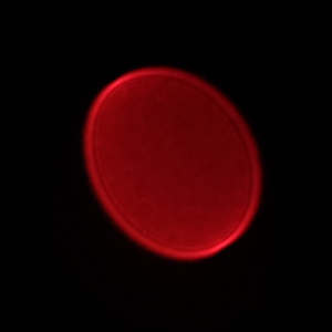

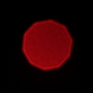

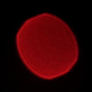

Rozogniskowane krążki światła, jakie generuje Ultron 2/27, wyglądają rozsądnie. W ich środku rozkład światła jest równomierny i nie mamy tam efektu cebulowego bokeh. Jedyne na co możemy narzekać, to odrobinę jaśniejsza obwódka i mało kołowa przysłona. Choć ma ona aż 10 listków, nie daje w pełni okrągłych obrazów krążków. Miłym zaskoczeniem jest za to winietowanie mechaniczne. W takim maluchu myślałem, że będzie ono widoczne nawet po przymknięciu przysłony o 2 EV, tymczasem krążek uzyskany w rogu kadru na przysłonie f/4.0 nie pokazuje żadnych ścięć i deformacji.
X-T2, f/2.0, centrum X-T2, f/2.0, róg
Voigtlander Ultron 27 mm f/2 - Koma, astygmatyzm i bokeh Voigtlander Ultron 27 mm f/2 - Koma, astygmatyzm i bokeh
X-T2, f/2.8, centrum X-T2, f/2.8, róg
X-T2, f/4.0, centrum X-T2, f/4.0, róg
