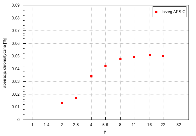

Zobaczmy teraz jak wygląda korygowanie poprzecznej aberracji chromatycznej. Odpowiedni wykres znajduje się poniżej.
Voigtlander Ultron 27 mm f/2 - Aberracja chromatyczna i sferyczna
Jak widać, tutaj też nie ma powodów do narzekań. Omawiana wada wzrasta, co prawda, wraz z przymykaniem przysłony, ale startuje ze znikomej wartości w okolicach 0.01%, dzięki czemu nawet po wzrostach dociera tylko do granicy poziomu bardzo małego i małego. Tutaj także mały Ultron zasłużył więc na pochwałę.

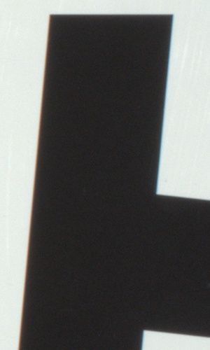

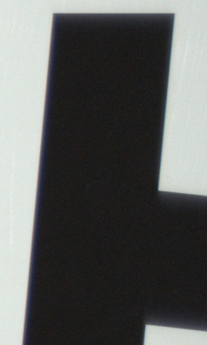

Fujifilm X-T2, RAW, f/2.0 Fujifilm X-T2, RAW, f/16.0
Voigtlander Ultron 27 mm f/2 - Aberracja chromatyczna i sferyczna Voigtlander Ultron 27 mm f/2 - Aberracja chromatyczna i sferyczna

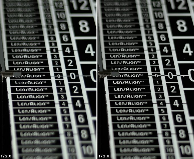

Aberracja sferyczna
Na pierwszych zdjęciach z tego rozdziału nie widać efektu pływania ogniska. Jeśli chodzi o rozogniskowane krążki światła uzyskane przed i za ogniskiem, to nie są one identyczne, ale jednocześnie obserwowane różnice wcale nie są duże. Możemy więc sądzić, że aberracja sferyczna nie jest dużym problemem tego prostego układu optycznego, co jest kolejną bardzo miłą niespodzianką.
Fujifilm X-T2, f/2.0, przed Fujifilm X-T2, f/2.0, za
