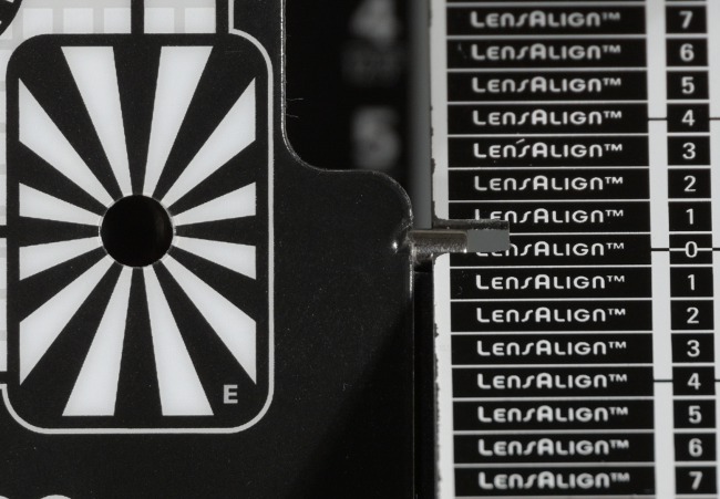

Autofokus Nikkora 6.3/600 VR po podłączeniu do Nikona Z7 pracuje praktycznie bezgłośnie. Jeśli chodzi o szybkość, to nie rzuca ona na kolana. Przebieg całego zakresu odległości i potwierdzenie ostrości zajmuje około 0.8–0.9 sekundy i nie jest to czas, który może zaimponować. Oczywiście zawsze możemy posiłkować się użyciem ogranicznika zakresu do przedziału od 10 metrów do nieskończoności. W tym przypadku omawiany czas skróci się do około 0.4 sekundy.
Jeśli chodzi o celność autofokusa, trudno mieć tutaj zastrzeżenia. W warunkach studyjnych, na grube kilkaset wykonanych zdjęć, wyraźne pudło pojawiło się dosłownie jeden raz. W plenerze, gdy warunki świetlne są dobre, też wszystko działa jak należy. Problemy pojawiają się, gdy jest trochę ciemniej i mamy mniej kontrastowe obiekty. Ptak siedzący na gałęzi i znajdujący się w cieniu, czasami jest wyzwaniem, które powoduje, że autofokus potrafi przejechać przez niego kilka razy zanim ustawi się właściwie.
Poniższe zdjęcia wyraźnie pokazują, ze testowany obiektyw nie pokazywał problemów z ustawianiem ostrości przed lub za właściwym obiektem.
Nikon Z7, 600 mm, f/6.3
