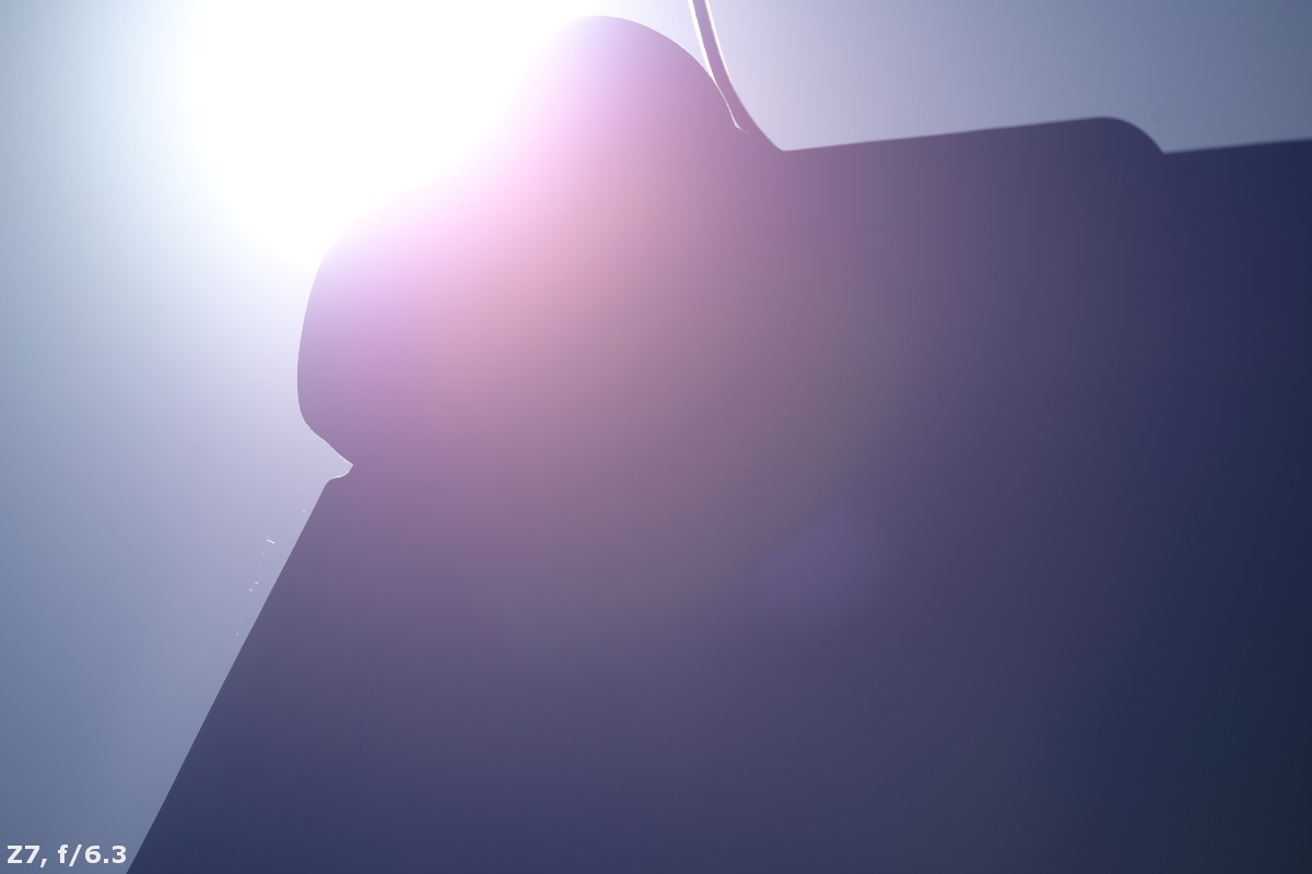

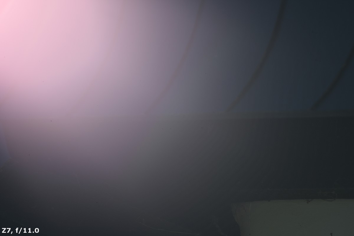

Obiektywy z soczewkami PF zwykle miały trochę więcej problemów w pracy pod ostre światło niż ich klasyczni odpowiednicy. Związane jest to z dodatkowymi, potencjalnymi odbiciami światła na „schodkach” elementu PF. W przypadku Nikkora 6.3/600, w specyficznych warunkach, efekt tych odbić w postaci świetlnych pierścieni o niewielkim natężeniu daje się ujrzeć i to zarówno na tle ciemnym jak i jasnym. Na szczęście nie jest to efekt silny i trzeba się dobrze przyjrzeć, żeby go dostrzec. Pokazują to doskonale dwa poniższe wycinki.
Nikon Nikkor Z 600 mm f/6.3 VR S - Odblaski

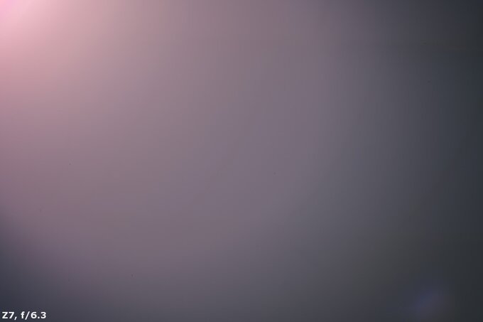

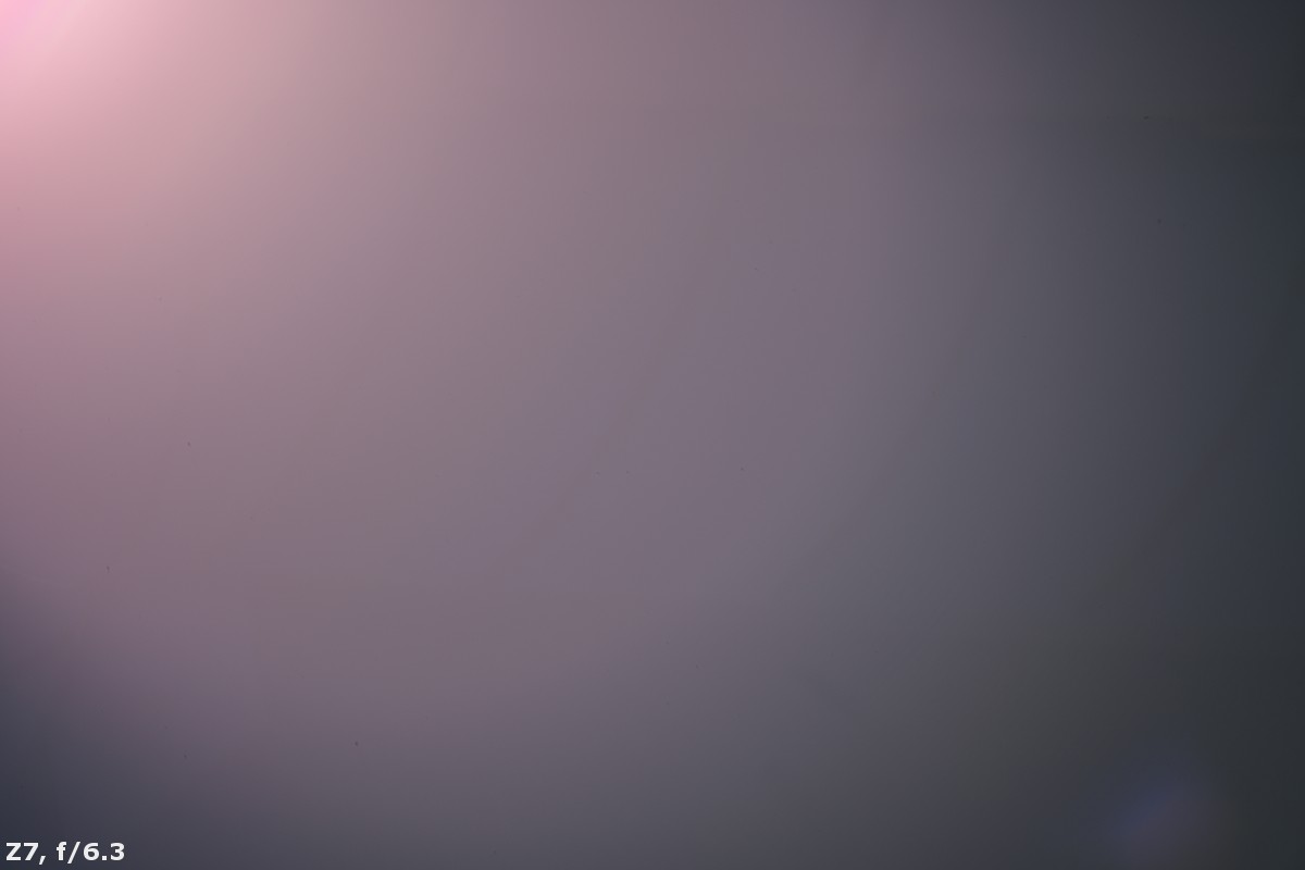

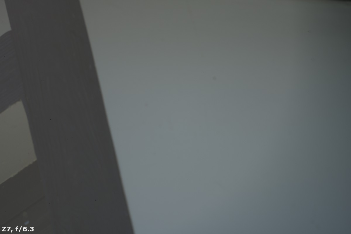

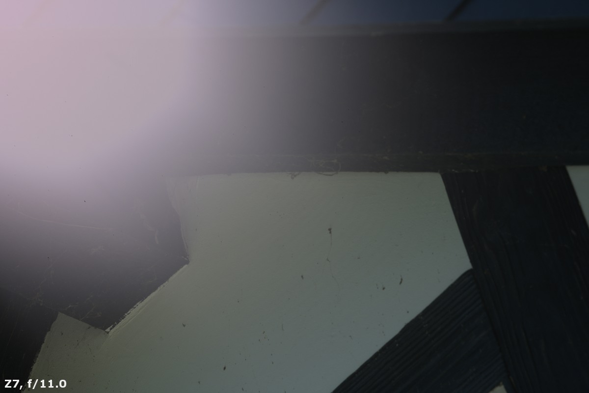

Klasyczne odblaski w testowanym instrumencie też występują, bo w tego typu konstrukcji trudno ich całkowicie uniknąć. Mamy przecież do czynienia z dużą i prawie niczym nie osłoniętą przednią soczewką oraz aż 28 granicami powietrze-szkło, na których może dochodzić do niechcianych odbić światła. Finalny efekt nie jest jednak wcale taki zły i problemy daje się zauważyć w zasadzie tylko wtedy, gdy słońce znajduje się blisko jednego z rogów kadru, a to nie jest częsta sytuacja zdjęciowa w obiektywie o ogniskowej 600 mm. Co więcej, w miarę przesuwania ostrego źródła światła poza róg kadru, dość szybko poprawia się ogólny kontrast zdjęcia i ostateczny efekt jest tutaj lepszy niż np. u niedawno testowanego Nikkora 4.5/400.
