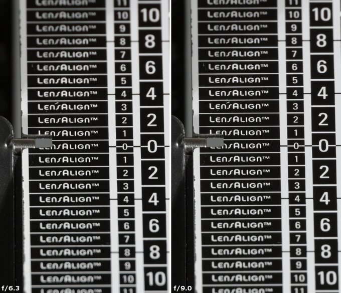

Aberracja chromatyczna
Poniższe zdjęcia wyraźnie pokazują, że testowany Nikkor nie pokazuje żadnych śladów podłużnej aberracji chromatycznej. Wada ta jest więc skorygowana wzorowo.

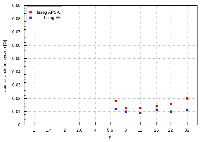

Sprawdźmy teraz, jak wygląda sytuacja w przypadku poprzecznej aberracji chromatycznej. Umożliwi to nam poniższy wykres.
Nikon Nikkor Z 600 mm f/6.3 VR S - Aberracja chromatyczna i sferyczna
Tutaj także wyniki są wręcz rewelacyjne, bo najwyższy poziom, z jakim mamy do czynienia, sięga tylko 0.02%. W naszych testach wszystkie wyniki do wartości 0.04% włączenie uznajemy za bardzo małe, więc w tek kategorii Nikkor znów zasłużył na duże pochwały.

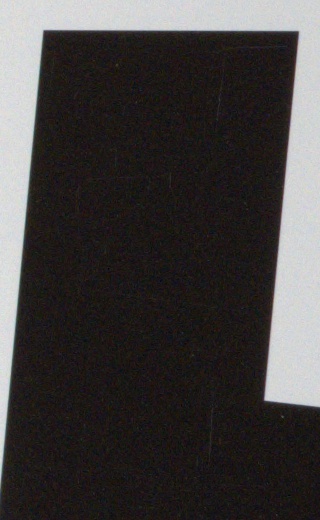

Nikon Z7, 600 mm, RAW, f/6.3 Nikon Z7, 600 mm, RAW, f/11.0
Nikon Nikkor Z 600 mm f/6.3 VR S - Aberracja chromatyczna i sferyczna Nikon Nikkor Z 600 mm f/6.3 VR S - Aberracja chromatyczna i sferyczna

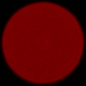

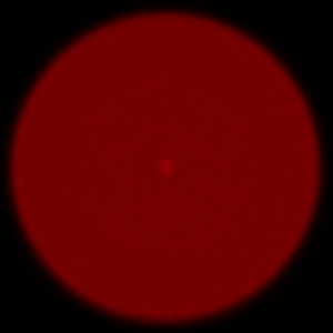

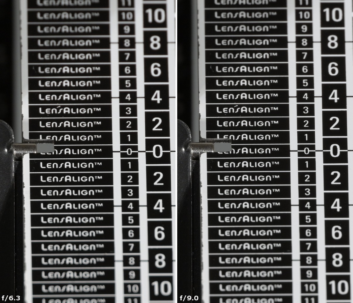

Aberracja sferyczna
Pierwsze zdjęcia w niniejszym rozdziale nie pokazują efektu pływania ogniska, co oznacza, że aberracja sferyczna nie może być duża. Potwierdza to wygląd rozogniskowanych krążków światła uzyskanych przed i za ogniskiem, które nie pokazują istotnych różnic pomiędzy sobą. Jedyne, co daje się zauważyć, to lekkie pojaśnienie centrum krążka uzyskanego przed ogniskiem. Nie ma to jednak istotnego wpływu na naszą wysoką ocenę w tej kategorii.
Nikon Z7, 600 mm, f/6.3, przed Nikon Z7, 600 mm, f/6.3, za
