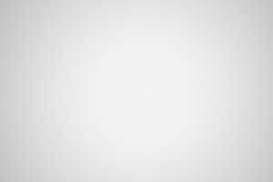

Najpierw sprawdzimy, jak winietowanie wygląda na mniejszej matrycy APS-C/DX. Odpowiednie miniaturki uzyskane w trybie cropa za pomocą Nikona Z7 znajdują się poniżej.
Nikon Z7, 600 mm, APS-C/DX, f/6.3 Nikon Z7, 600 mm, APS-C/DX, f/8.0
Nikon Nikkor Z 600 mm f/6.3 VR S - Winietowanie Nikon Nikkor Z 600 mm f/6.3 VR S - Winietowanie
Tutaj nie mamy absolutnie żadnych problemów. Na maksymalnym otworze względnym winietowanie wynosi tylko 15% (−0.46 EV), a następnie zmniejsza się do 9% (−0.26 EV) i 2% (−0.05 EV) po przymknięciu przysłony odpowiednio do f/8.0 i f/11.0.

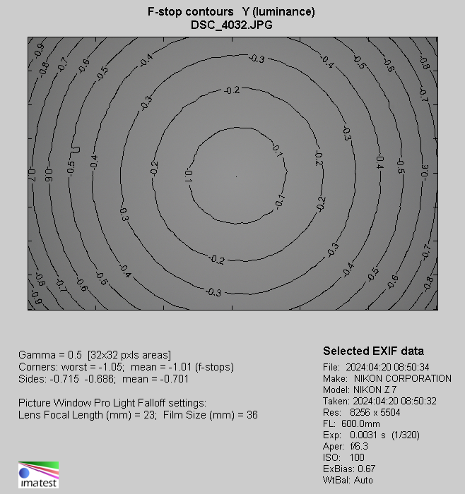

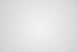

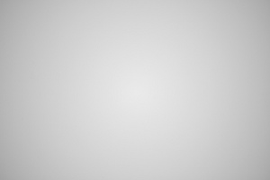

Czy na pełnej klatce problemy będą wyraźnie większe? Sprawdźmy.
Nikon Z7, 600 mm, FF, f/6.3 Nikon Z7, 600 mm, FF, f/8.0
Uzyskane wyniki są tutaj wyższe, ale jak na standardy bezlusterkowe wciąż w pełni akceptowalne. Na f/6.3 spadek jasności w rogach kadru wynosi 29% (−1.01 EV), na f/8.0 zmniejsza się on do 20% (−0.64 EV), by na f/11.0 spaść dodatkowo do 12% (−0.38 EV). Jakiekolwiek problemy kończą się całkowicie na przysłonach f/16.0 i f/22.0, gdzie uzyskane przez nas wyniki to odpowiednio: 6% (−0.17 EV) oraz 3% (−0.10 EV).

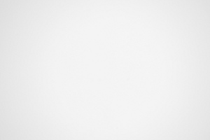

Nikon Z7, 600 mm, FF, JPEG, f/6.3
