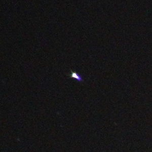

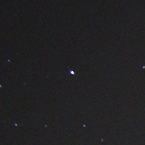

W ramach urozmaicenia testu, możemy pokazać jeszcze jak wygląda obraz jasnej gwiazdy umieszczonej w lewym-górnym rogu kadru dla obu krańców ogniskowych. To co widzimy, dość dobrze zgadza się z obrazem uzyskanym na podstawie zdjęć diody, choć, dla 150 mm, wielkość przecinka jaki powstaje z gwiazdy na skutek działania klasycznej komy jest teraz większa.
A7R IIIa, lewy-górny róg, 35 mm, f/2.0 A7R IIIa, lewy-górny róg, 150 mm, f/2.8
Tamron 35-150 mm f/2-2.8 Di III VXD - Koma, astygmatyzm i bokeh Tamron 35-150 mm f/2-2.8 Di III VXD - Koma, astygmatyzm i bokeh
