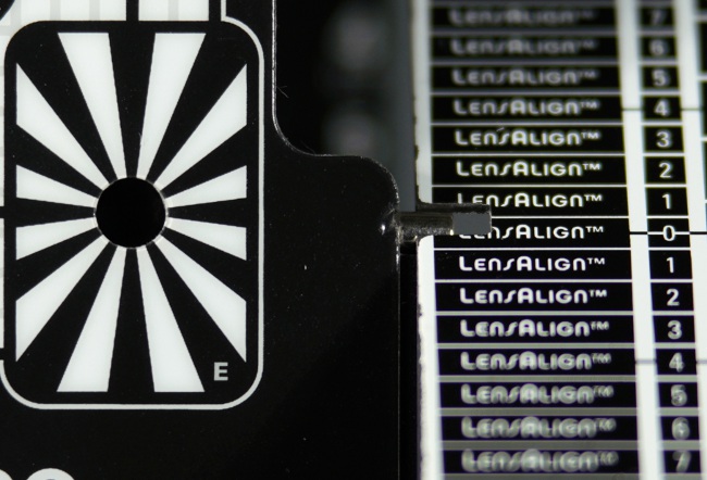

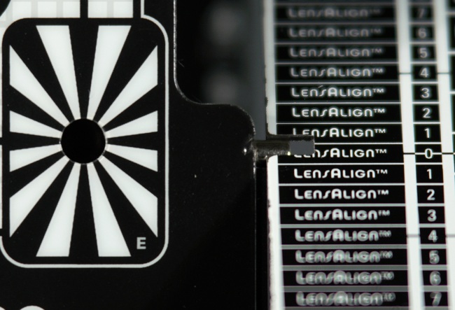

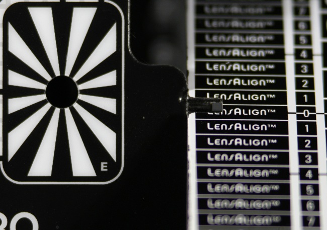

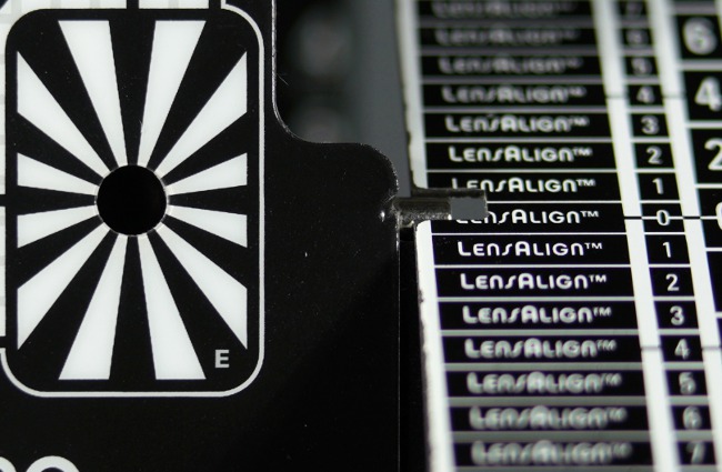

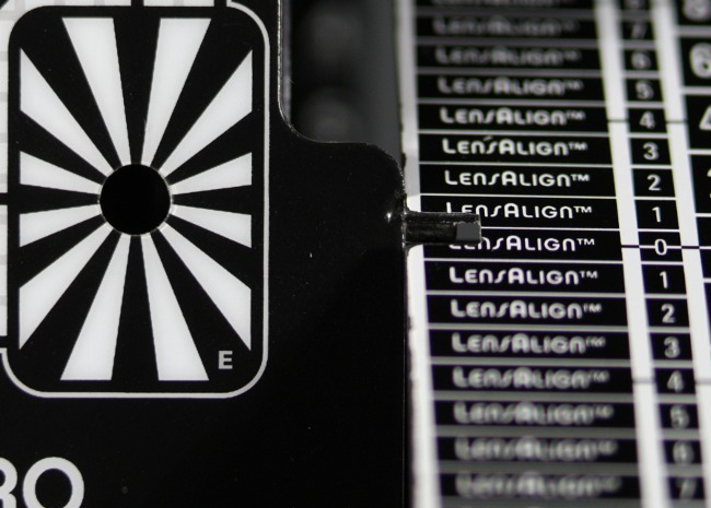

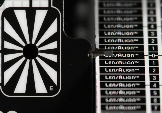

Poniższe zdjęcia pokazują ponadto, że testowany obiektyw nie miał tendencji do ustawiania ostrości przed lub za właściwym obiektem. Tutaj wszystko wyglądało prawidłowo i to niezależnie od tego jakiej ogniskowej i jakiego korpusu używaliśmy.
A7R IIIa, 35 mm, f/2.0
Tamron 35-150 mm f/2-2.8 Di III VXD - Autofokus i oddychanie
A7R IIIa, 85 mm, f/2.8
A7R IIIa, 150 mm, f/2.8
A7R V, 35 mm, f/2.0
A7R V, 85 mm, f/2.8
