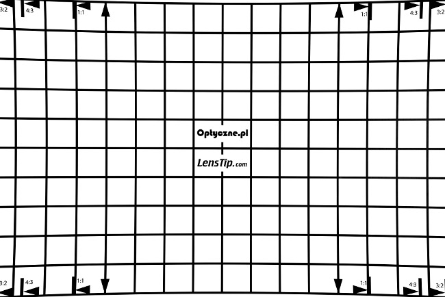

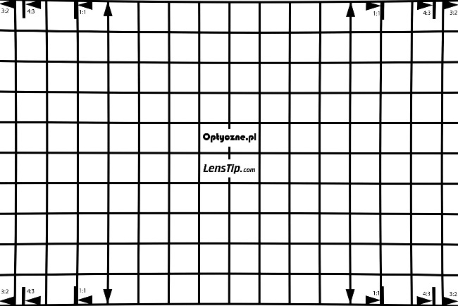

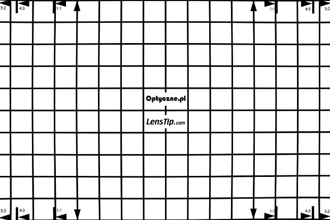

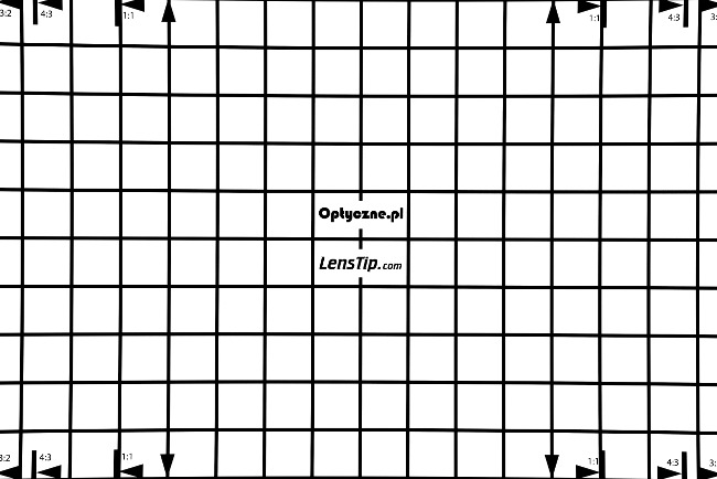

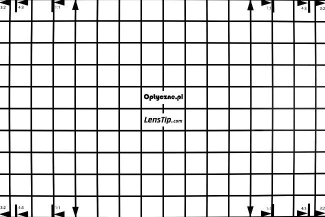

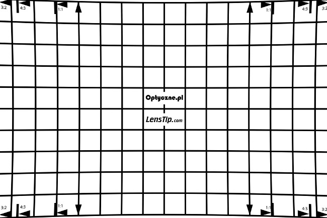

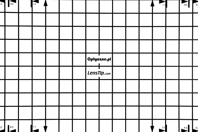

W przypadku mniejszego detektora APS-C, dystorsja nie daje nam poważniejszych powodów do narzekań. Na najszerszym kącie widzenia mamy bowiem do czynienia z niewielkimi zniekształceniami beczkowymi o wartości -0.68%. Wraz ze wzrostem ogniskowej błyskawicznie się one zerują i przechodzą na dodatni poziom oznaczający wystąpienie dystorsji poduszkowej. Na 50 mm osiąga ona już wartość +0.90%, na 70 mm wzrasta do +1.26%, na 105 mm do +1.40%, by na 150 mm minimalnie spaść do +1.36%. Wszystkie uzyskane przez nas rezultaty, co do wartości bezwzględnej, są mniejsze od 1.5%, a to oznacza, że dystorsja nie sprawia tutaj zauważalnych problemów.
Sony A7R IIIa, APS-C, JPEG, 35 mm
Tamron 35-150 mm f/2-2.8 Di III VXD - Dystorsja i pole widzenia
Sony A7R IIIa, APS-C, JPEG, 50 mm
Sony A7R IIIa, APS-C, JPEG, 70 mm
Sony A7R IIIa, APS-C, JPEG, 105 mm
Sony A7R IIIa, APS-C, JPEG, 150 mm

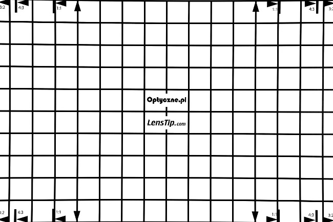

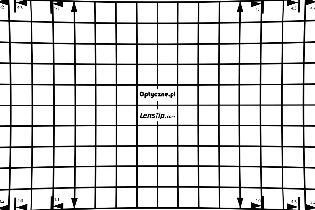

Sytuacja zmienia się jednak wyraźnie, gdy przejdziemy na detektor pełnoklatkowy. Tutaj, na ogniskowej 35 mm, dystorsja wynosi -0.82% i jest to wynik tylko nieznacznie różniący się od tego, co widzieliśmy na mniejszym detektorze. Efekt ten został jednak osiągnięty poprzez wprowadzenie minimalnych zniekształceń falistych.
Po przejściu do większych ogniskowych zniekształceń falistych już nie ma, obserwujemy tam jednak wyraźny "wybuch" dystorsji poduszkowej. Na 50 mm sięga ona już zauważalnego poziomu +2.29%, natomiast na dłuższych ogniskowych zaczynamy kręcić się wokół wartości dużych - na 70 mm uzyskaliśmy rezultat +2.93%, na 105 mm już +3.16%, natomiast na 150 mm +3.17%.
Trochę szkoda, że projektanci optyki testowanego obiektywu odpuścili sobie tutaj walkę z dystorsją, bo jej skorygowanie dodatkowo ogranicza oferowany zakres kątów widzenia, który przecież nawet przed ową korektą był w rzeczywistości trochę mniejszy niż deklarowany. W efekcie, po dokonaniu takiej korekty będziemy mieli do czynienia nie z obiektywem klasy 35-150 mm lecz z instrumentem zaczynającym się od okolic 37 mm, a kończącym się na troszkę powyżej 150 mm.
Sony A7R IIIa, FF, JPEG, 35 mm
