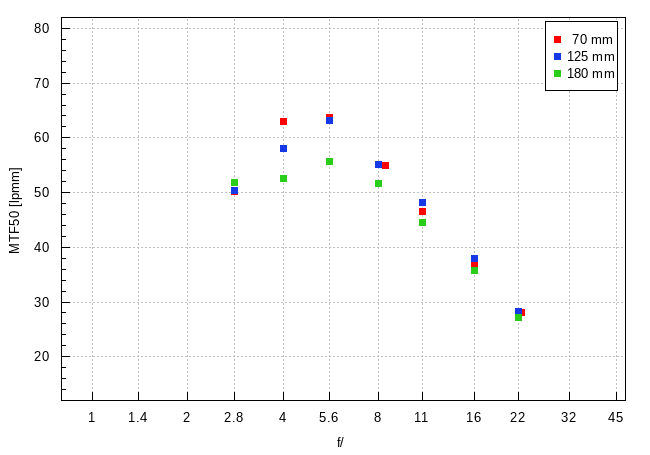

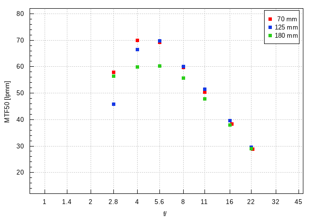

  3. 15 października 2024, 17:49
    centrum
    link vs link
    brzeg aps-c
    link vs link
    brzeg ff
    link vs link
    ten drugi to Tamron 70-180 mm f/2.8 Di III VC VXD G2
    [o podobnej długości i 310 gramów lżejszy]

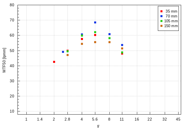

  10. 15 października 2024, 19:10
    "w zakresie 35-70 nawet na brzegach ostrość jest świetna, wręcz "stałkowa"
    brzeg ff link
    35mm link

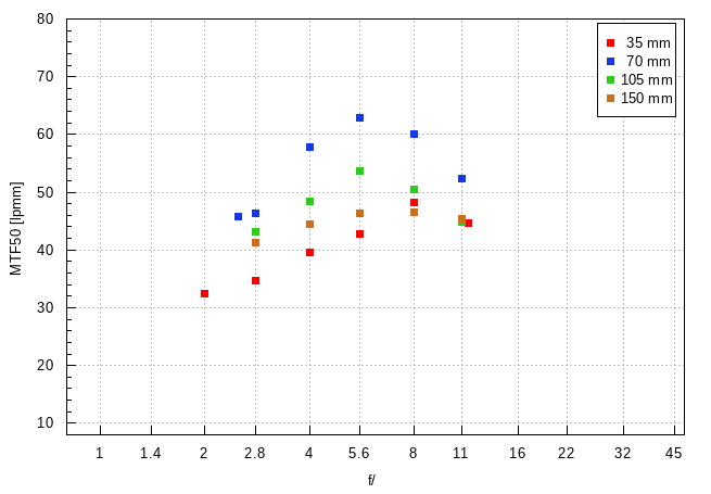

  44. 16 października 2024, 14:17
    Tu też mieli trefną sztukę Tamron 35-150/2-2.8 ?
    file:///C:/Users/User/Downloads/35mm.webp
    z link
    "Przy 70 mm f/2,5 ostrość w połowie i na peryferiach jest zauważalnie lepsza niż przy 35 mm f/2"
    albo tu?
    MTF50 Graph At 35mm link
    CA Graph At 35mm link
    z link
    "Przy 35 mm ostrość centralna jest doskonała od f/2 aż do f/16. Krawędzie są nieco słabsze, będąc po prostu przeciętną przy f/2 i f/2.8, dobrą przy f/4, bardzo dobrą przy f/5.6 /.../
    Przy 150 mm ostrość centralna jest bardzo dobra przy f/2.8 i doskonała od f/4 do f/22. Krawędzie są po prostu przeciętne przy f/2.8"
    tu też?
    z link
    "tylko kilka pomiarów wykonanych w połowie drogi między środkiem mogło dorównać tej wydajności, a pomiary blisko krawędzi kadru były nieco poniżej oczekiwań."
    a może tu?
    35mm link
    z link
    "Przy najszerszym kącie 35 mm, największa przysłona f/2 jest trochę z tyłu, ostrość jest więcej niż przyzwoita. Tutaj należy raczej ubolewać nad brakiem jednorodności narożników i środka obrazu."
