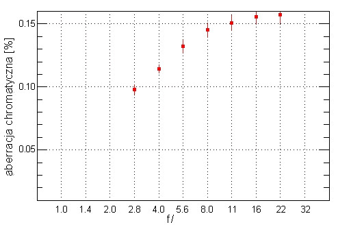

Prostota konstrukcji, małe rozmiary i brak szkieł o niskiej dyspersji zemściły się w przypadku aberracji chromatycznej. Choć trudno ją w przypadku Canona 2.8/28 nazwać bardzo dużą, w zależności od użytej przesłony zawiera się ona w zakresie 0.10% - 0.16%, co jest poziomem znaczącym.
Canon EF 28 mm f/2.8 - Aberracja chromatyczna

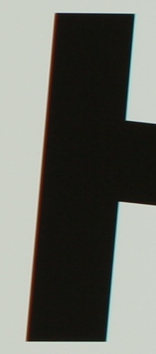

Wycinek tablicy testowej ISO z części kadru znajdującej się w odległości 70% od centrum, pokazuje wyraźnie, że kolorki rzucają się w oczy i wcale nie trzeba mocno wytężać wzroku aby je zobaczyć.
