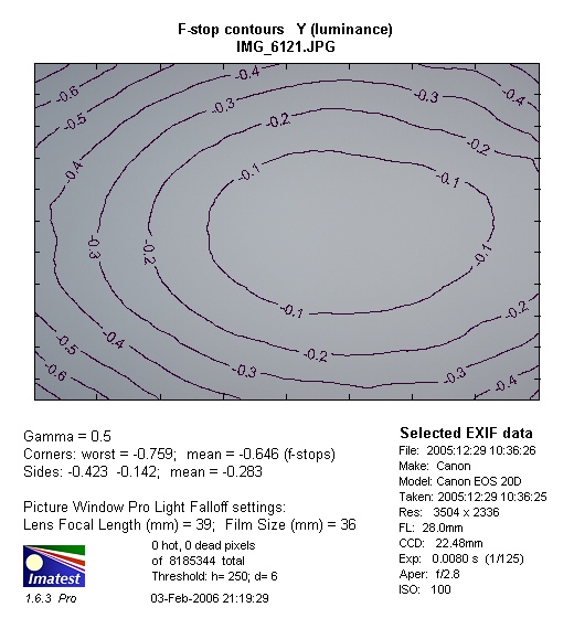

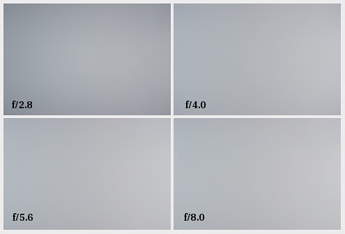

Zaprojektowany do pracy z małoobrazkowym filmem, Canon 2.8/28 w dziedzinie winietowania, dobrze poczyna sobie na matrycy Canona 20D. Przy maksymalnie otwartej przesłonie strata światła w rogach wynosi 20% w stosunku do tej z centrum (spadek 0.65 wartości przesłony). Sytuacja wyraźnie polepsza się dla f/4.0, kiedy spadek ten zniża się do niecałych 12% (0.36 wartości przesłony). Dla przesłon od 5.6 wzwyż, winietowanie w rogach jest już na prawie niezauważalnym poziomie mniejszym od 10%.
Canon EF 28 mm f/2.8 - Winietowanie
