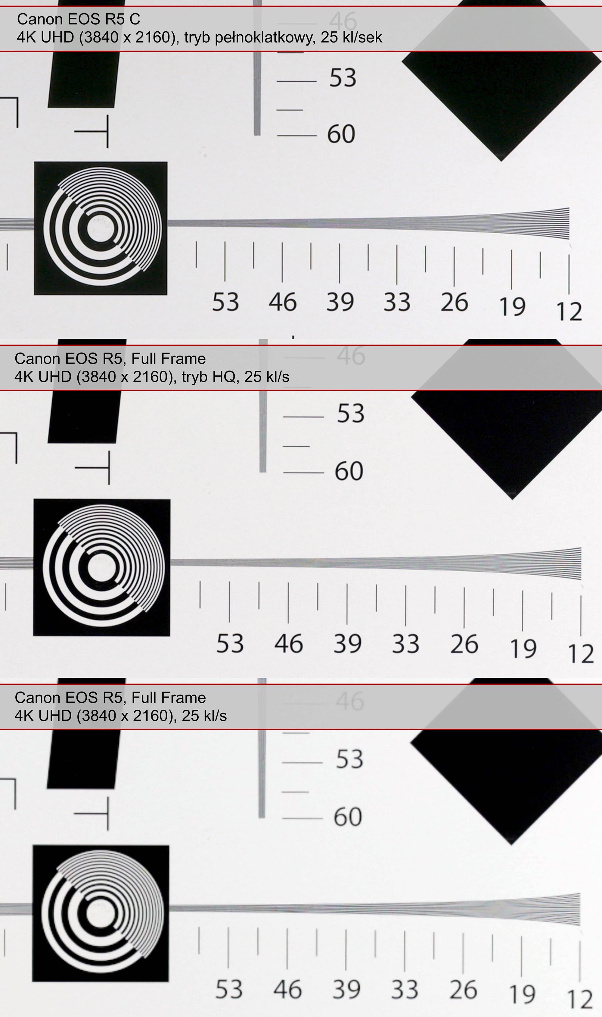

Powyższy film potwierdza to, o czym pisaliśmy już w podrozdziale o baterii – domyślnym trybem filmowania w 4K w EOS-ie R5 C jest tryb, który w EOS-ie R5 opisany był jako „HQ”, czyli ten korzystający z nadpróbkowania całej matrycy. Dlaczego inżynierowie działu kamer Canona zdecydowali się na taki ruch? By go zrozumieć, wystarczy rzucić okiem na poniższe porównanie:
Jak widać, 4K uzyskiwane w inny sposób niż nadpróbkowanie wygląda po prostu słabo.
Co ciekawe, taki sam nadpróbkowany obraz otrzymujemy również po przejściu do 50 kl/s. Oznacza to, że EOS R5 C de facto odczytuje materiał 8K w 50 kl/s i dopiero potem skaluje go do 4K. Tym bardziej dziwi, że filmowanie w 8K w 50 kl/s jest dostępne jedynie w formacie RAW. Inna sprawa, że mało który komputer poradziłby sobie z materiałem 8K w 50 kl/s w H.265 z próbkowaniem 4:2:2 / 10-bit.
Nadpróbkowanie zostaje wyłączone dopiero, gdy przejdziemy do 100/120 kl/s, wówczas jakość obrazu niestety zauważalnie się obniża – pojawia się sporo nieprzyjemnego schodkowania na ukośnych krawędziach.

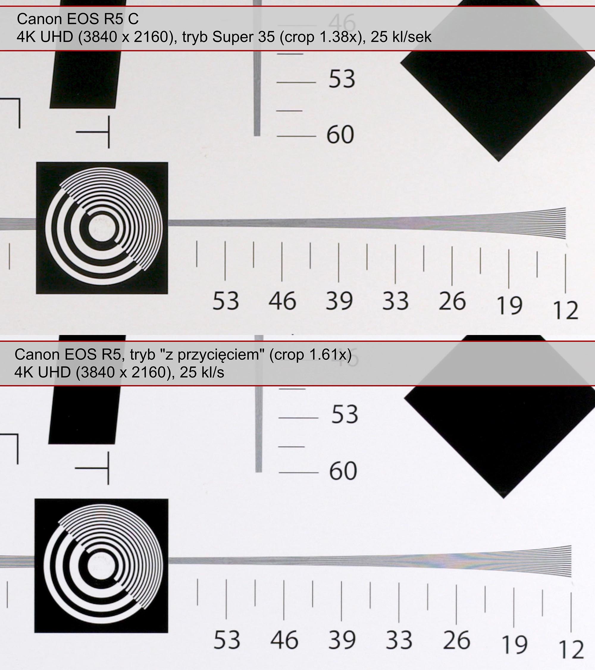

Druga różnica między EOS-em R5 C a EOS-em R5 wychodzi, gdy postanowimy włączyć cropa. W modelu R5 C rozmiar wycinka odpowiada matrycy Super35 i wiąże się z przycięciem o około 1.38x. Z kolei w R5 crop wynosi około 1.61x. Jego zwiększenie powoduje niestety odczuwalny spadek jakości – o ile obraz z EOS-a R5 C wygląda w zasadzie identycznie jak ten nadpróbkowany z 8K, o tyle w obrazie ze „zwykłej” R5-ki jest już zauważalnie więcej zakłóceń.
Paradoksalnie, w obu przypadkach sięgnięcie po takiego cropa, po jakiego sięgnięto, ma sens. Z jednej strony – jest mnóstwo obiektywów filmowych na matryce Super 35. Z drugiej – w bardziej fotograficznej R5-ce crop odpowiada obszarowi obrazowania niepełnoklatkowych obiektywów RF-S. W każdym urządzeniu dopasowano go zatem do przewidywanych zastosowań.
