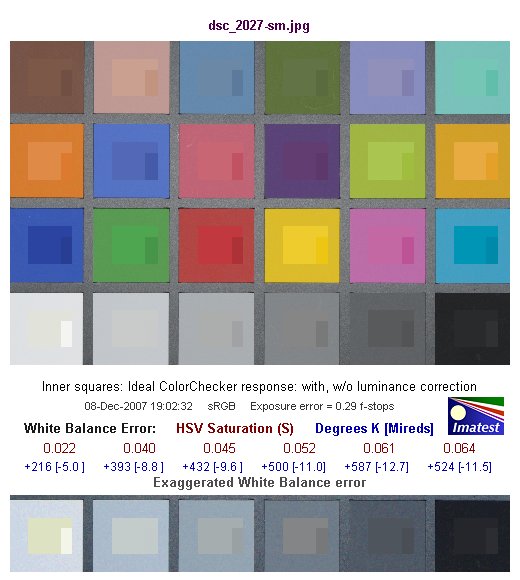

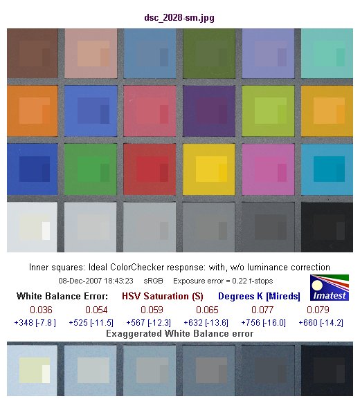

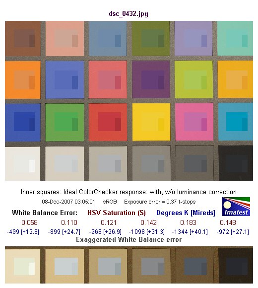

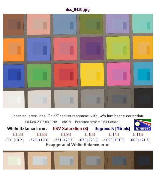

Poniżej prezentujemy pomiary balansu bieli wykonane na tablicy kolorów GretagMacbeth i przeanalizowane programem Imatest przy zastosowaniu różnego oświetlenia i odpowiednich nastaw.
Balans bieli. Światło. Tablica kolorów Przestrzeń kolorów Lab
Balans bieli Auto. Światło słoneczne. Nikon D300 - Balans bieli Nikon D300 - Balans bieli
Balans bieli Słońce. Światło słoneczne. Nikon D300 - Balans bieli Nikon D300 - Balans bieli
Balans bieli Auto. Światło 3000 K. Nikon D300 - Balans bieli Nikon D300 - Balans bieli
Balans bieli 3000 K. Światło 3000 K. Nikon D300 - Balans bieli Nikon D300 - Balans bieli

Na szybkie podsumowanie pozwala tabela poniżej. Wyniki prezentują się na dobrym poziomie. Nieco lepiej pod tym względem wypadał Canon 40D, który notował niższe błędy kolorów przy świetle słonecznym. Analogiczny błąd rozpoznania kolorów w D300 wynoszą około 6-8. Bardzo dobrze jest w przypadku światła lampy błyskowej i odpowiedniego balansu bieli. Odrobinę gorzej, jeśli użyjemy automatycznego balansu bieli. Niewątpliwie cieszą pomiary prawidłowego nasycenia kolorów, z bardzo małym zastrzeżeniem do nasycenia przy balansie lampy błyskowej i dużo większym jednak przy udziale światła żarówki o temperaturze 3000 K.
Jak to zwykle w lustrzankach bywa, zmorą okazuje się światło żarówki. W D300 balans Auto również kiepsko sobie z tym radzi, ale jeśli ustawimy odpowiednią temperaturę barwną to problem znika. Jeśli nie znamy temperatury barwowej światła można użyć wzorca bieli.
Balans bieli: Auto Słońce Auto 3000K Auto Auto Błysk
Światło: Słońce Słońce 3000K 3000K mieszane Błysk Błysk
dC D300 6.75 8.18 20.3 6.21 23.2 6.75 4.84
S[%] D300 104.1 104.9 131.4 102.5 125.8 105.7 92.93
