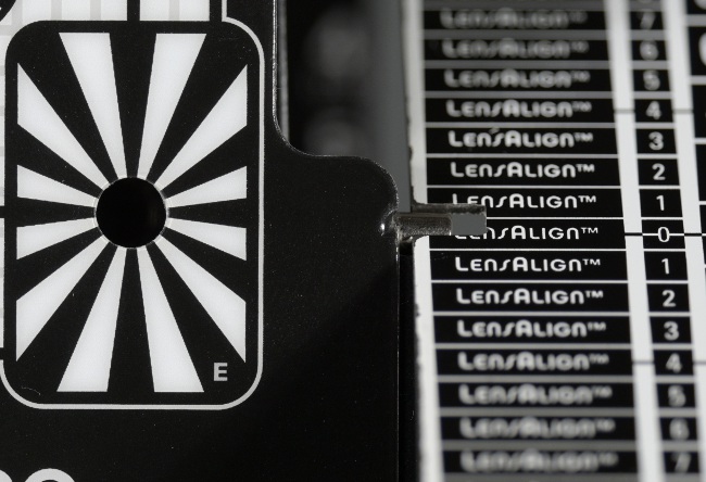

Tamron 90 mm f/2.8 Di III Macro VXD wyposażony został w silnik liniowy VXD (Voice-coil eXtreme-torque Drive), który ma oferować szybką, precyzyjną i cichą pracę autofokusa. W połączeniu z Nikonem Z7 ta praca jest faktycznie bezgłośna. Jeśli chodzi o szybkość, przebieg całego zakresu odległości i potwierdzenie ostrości zajmuje około jednej sekundy. Nie jest to może wynik rzucający nas na kolana, ale trzeba pamiętać, że mamy do czynienia z obiektywem makro, gdzie przedział odległości, który mamy do obsłużenia jest ogromny. Co więcej, Tamron zdaje się tutaj pracować szybciej niż obiektyw Sony podłączony do korpusu Sony.
Gdy użyjemy ogranicznika zakresu i będziemy pracować w przedziale od 0.7 metra do nieskończoności, tempo pracy wyraźnie się poprawi i skróci się do świetnego poziomu 0.3-0.4 sekundy.
Byliśmy też mile zaskoczeni celnością mechanizmu ustawiającego ostrość. Sprawował się on bardzo stabilnie i pewnie, niezależnie od tego czy pracowaliśmy w studio, czy w plenerze.
Nie zauważyliśmy także problemów z tendencją do ustawiania ostrości przed lub za właściwym obiektem.
