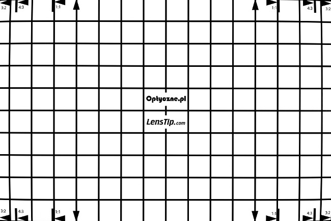

Dystorsja
W przypadku pracy na mniejszej matrycy APS-C/DX, zniekształcenia geometryczne są zupełnie niezauważalne. Formalny wynik to +0.11%, a więc w graniach błędów pomiarowych zgadza się on z poziomem zerowym.

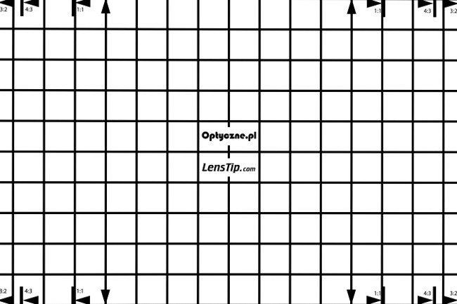

Na pełnej klatce dystorsja jest troszkę większa i mamy tutaj do czynienia z lekką "beczką" o wartości -0.35%. Nadal nie jest to poziom, który może być powodem do jakichkolwiek narzekań.
Nikon Z7, 90 mm, JPEG, APS-C/DX
Tamron 90 mm f/2.8 Di III Macro VXD - Dystorsja i pole widzenia
Nikon Z7, 90 mm, JPEG, FF
