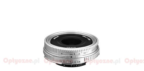

Nikon Nikkor MF 45 mm f/2.8 P - specyfikacja i opinie
Zdjęcia obiektywu
Specyfikacja obiektywu
Producent Nikon Nikkor
Model MF 45 mm f/2.8 P
Typ obiektywu Standardowy stałoogniskowy
Ogniskowa 45 mm
Światłosiła f/2.8
Pole widzenia 50 o
Ostrość od 0.45 m
Maksymalne powiększenie 1:7.6
Liczba listków na przysłonie 7
Mechanizm autofokusa MF
Konstrukcja 4 elementów / 3 grup
Rozmiar filtra 52 mm
Tryb Makro Nie
Stabilizacja Nie
Dostępne mocowania Nikon F
Wymiary 17 x 61.5 mm
Waga 120 g
Dodatkowe informacje Występuje w kolorze czarnym i srebrnym
