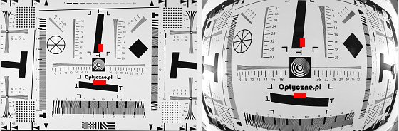

Ocena obiektywu w tej kategorii to poważny problem szczególnie dla ogniskowej 10 mm. Tutaj z racji ogromnego kąta widzenia i dużych zniekształceń na brzegu kadru napotykamy szereg przeszkód, z którymi nie borykaliśmy się w poprzednich testach. Nie wiemy bowiem jak na mierzoną przez nas rozdzielczość wpływa zniekształcenie kształtu granic czerni i bieli, które wykorzystywane są przez program Imatest. Zmiana skali obrazu, na skutek zniekształceń, powoduje wyraźne oddalenie miejsc pomiaru rozdzielczości od centrum pola widzenia w stosunku do obiektywów bezdystorsyjnych. Dodatkowo są problemy z tablicami testowymi i ich oświetleniem. Nawet przy użyciu największej dostępnej nam tablicy ISO, przednia soczewka obiektywu znajduje się około 30 centymetrów od jej centrum. Trudno wtedy tak umieścić oświetlenie studyjne, aby nie oświetlało źle miejsc do pomiaru rozdzielczości, a jednocześnie nie powodowało powstawania cienia od aparatu na tablicy.
Poniższy rysunek pokazuje porównanie zdjęć naszej tablicy testowej wykonanych klasycznym obiektywem portretowym o ogniskowej 85 mm (lewy panel) i Tokiną 10-17 mm ustawioną na 10 mm (prawy panel). Widać w szczególności jak mocno od centrum kadru odsuwają się, zaznaczone na czerwono, pola pomiaru rozdzielczości. To musi mieć wpływ na wyniki, trudno jednak oszacować jak wielki, bo tempo spadku ostrości wraz z odsuwaniem się od centrum kadru jest indywidualną cechą każdego obiektywu i nie można wyników jednego ekstrapolować na drugi.

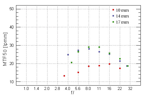

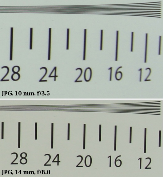

Ponieważ jest to pierwszy test obiektywu klasy "rybie oko", nie wiemy do końca jak interpretować uzyskane wyniki. Prezentowane poniżej zachowanie dla ogniskowej 10 mm jest, w skali bezwzględnej, bardzo słabe. Obiektyw w najostrzejszym miejscu osiąga tylko 30 lpmm, co w centrum kadru i w zwykłym obiektywie, jest uznawane za granicę przyzwoitości. Uzyskanie tak ekstremalnie dużych kątów widzenia na małej matrycy musi wiązać się jednak ze sporymi problemami. Być może nie da się zrobić obiektywu zmiennoogniskowego o lepszej rozdzielczości dla 10 mm, a może da się, ale musiałby on kosztować 3-4 razy więcej. Nie wiemy. Wiemy jednak, że sprawa nie jest prosta, bo gdyby była, obiektyw tej klasy byłby dostępny w ofercie każdego producenta.
Tokina AT-X 107 DX AF Fish-Eye 10-17 mm f/3.5-4.5 - Rozdzielczość obrazu
Na szczęście dla potencjalnych klientów, zachowanie dla ogniskowych 14 i 17 mm znacząco się poprawia. Dla nich bowiem Tokina 10-17 mm zaczyna przypominać to co obserwujemy dla średniej klasy zoomów.
Na brzegu jest podobnie. Dla zakresu 14-17 mm Tokina nie ustępuje wcale utraszerokokątnym zoomom bezdystorsyjnym. Dla 10 mm jest bardzo słabo. Czy da się lepiej i jeśli tak to za ile? Znów nie potrafimy udzielić odpowiedzi.
