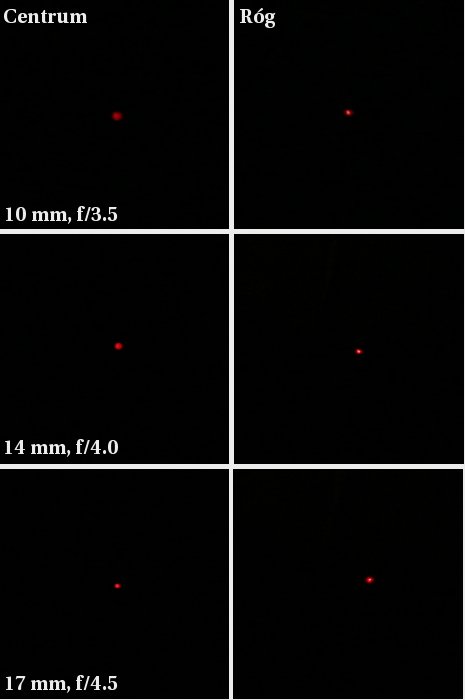

7. Koma i astygmatyzm
Z poniższych zdjęć widać wyraźnie, że koma nie przyczynia się do znacznego pogorszenia jakości obrazu na brzegu kadru i jest korygowana w sposób, który można uznać właściwy. Choć z drugiej strony, na zdjęciu nieba zaprezentowanym w przykładach na końcu testu, widać że koma wspólnie z nieostrością przyczyniają się jednak do spadku rozdzielczości.
Tokina AT-X 107 DX AF Fish-Eye 10-17 mm f/3.5-4.5 - Koma i astygmatyzm
Jeśli chodzi o astygmatyzm, to sprawa wygląda trochę gorzej. Średnia różnica pomiędzy pionowymi i poziomymi wartościami MTF50 mierzona w centrum kadru wyniosła prawie 12%. Warto przy tym zaznaczyć, że astygmatyzm był największy dla 10 mm i tutaj znów wpływ na pomiary może mieć specyfika odwzorowania i zniekształcenia.
