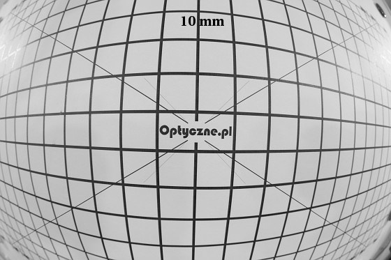

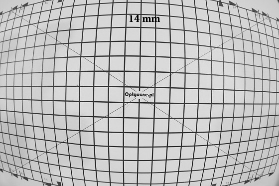

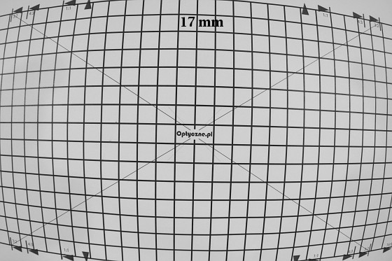

Narzekanie na dystorsję w obiektywie klasy "rybie oko" jest zupełnie bezzasadne - to w przypadku tego odwzorowania konieczność wymagana przez prawa fizyki. Charakterystyczne zniekształcenia są przy tym często pożądane i bywają tym, dla czego kupuje się taki obiektyw. Warto jednak sprawdzić jakiej są one wielkości i jak zmieniają się wraz z ogniskową.
I tak dla ogniskowej 10 mm zmierzona przez nas dystorsja beczkowa osiągnęła poziom -28.6% (z błędem 1-sigma wynoszącym 1.0%). Przy przejściu do 14 mm spadała do -18.0% (błąd 0.6%), a dla 17 mm zmniejszała się do -11.8% (błąd 0.8%).
Tokina AT-X 107 DX AF Fish-Eye 10-17 mm f/3.5-4.5 - Dystorsja
