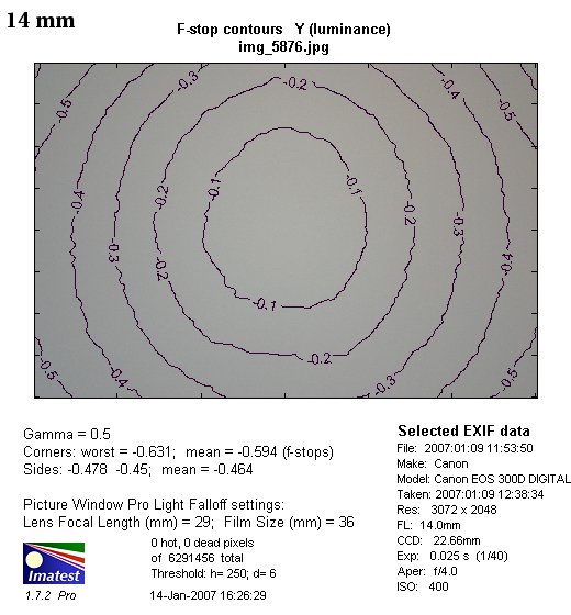

Znacznie dokładniejsze wyniki dało sie uzyskać dla większych ogniskowych. Dla 14 mm i przysłony f/4.0 spadek jasności w rogach kadru wynosi 19% (-0.61 EV), po zastosowaniu otworu względnego f/5.6 maleje do 12%. Problem marginalizuje się, osiągając wartość 7%, dla przysłony f/8.

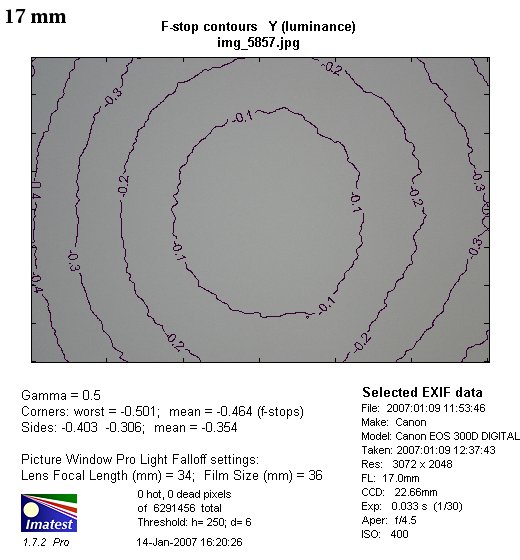

Najlepiej sytuacja prezentuje się dla ogniskowej 17 mm, gdzie nawet przy maksymalnym otworze względnym f/4.5 winietowanie nie jest mocno uciążliwe i wynosi 15% (-0.46 wartości przysłony). Gdy przymkniemy obiektyw do f/5.6 winietowanie spada nieznacznie, bo do 13%, ale przy f/8 jest już niezauważalne i wynosi tylko 5%.
