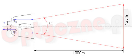

Obszar jaki jesteśmy w stanie zobaczyć lub odwzorować przy pomocy
naszego instrumentu optycznego nazywa się polem widzenia. Możemy je
przedstawić w postaci kątowej (kątowe pole widzenia) lub liniowej
(liniowe pole widzenia). Zależności między nimi ilustruje poniższy
rysunek:

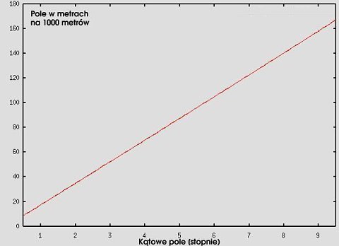

Zależność liniowego pola widzenia wyrażonego w metrach na 1000 metrów od
kątowego pola wyrażonego w stopniach przedstawia poniższy rysunek.
