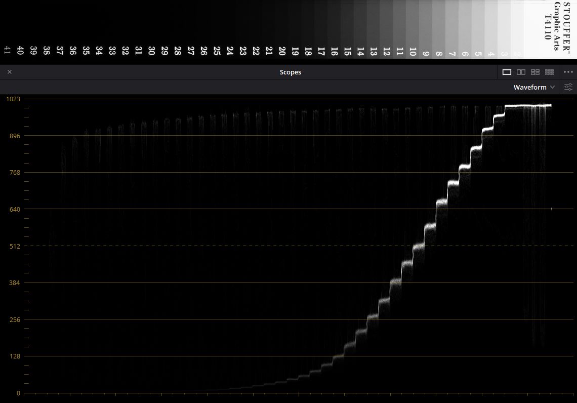

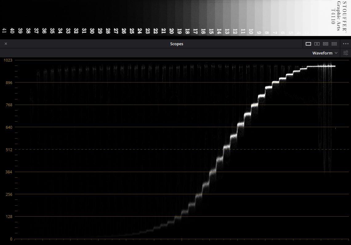

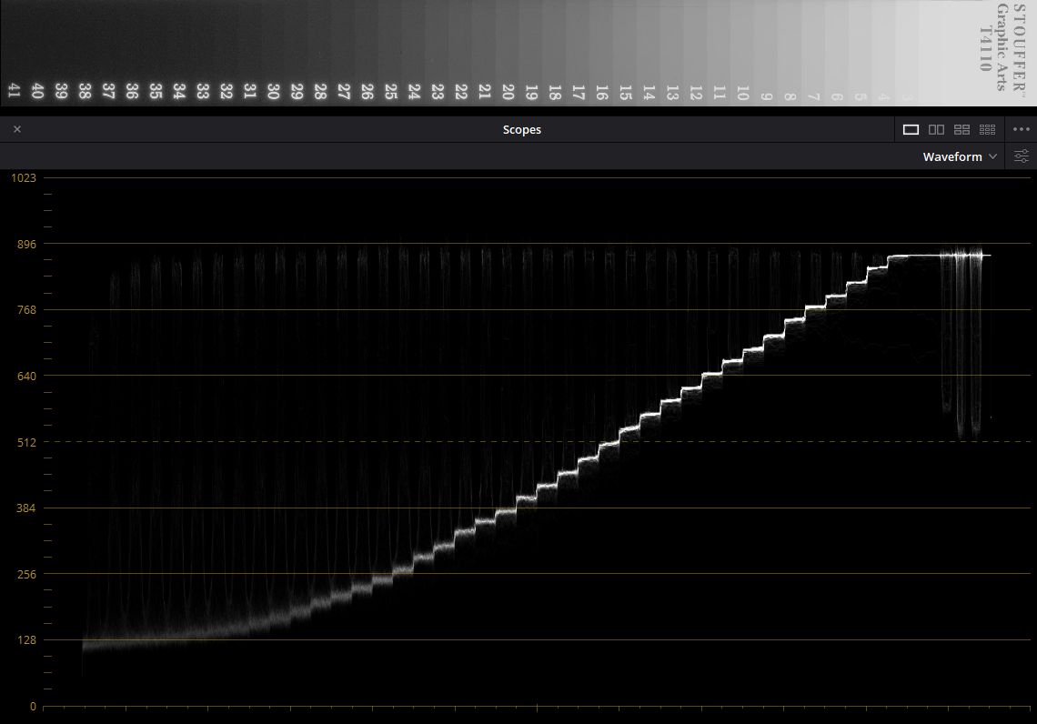

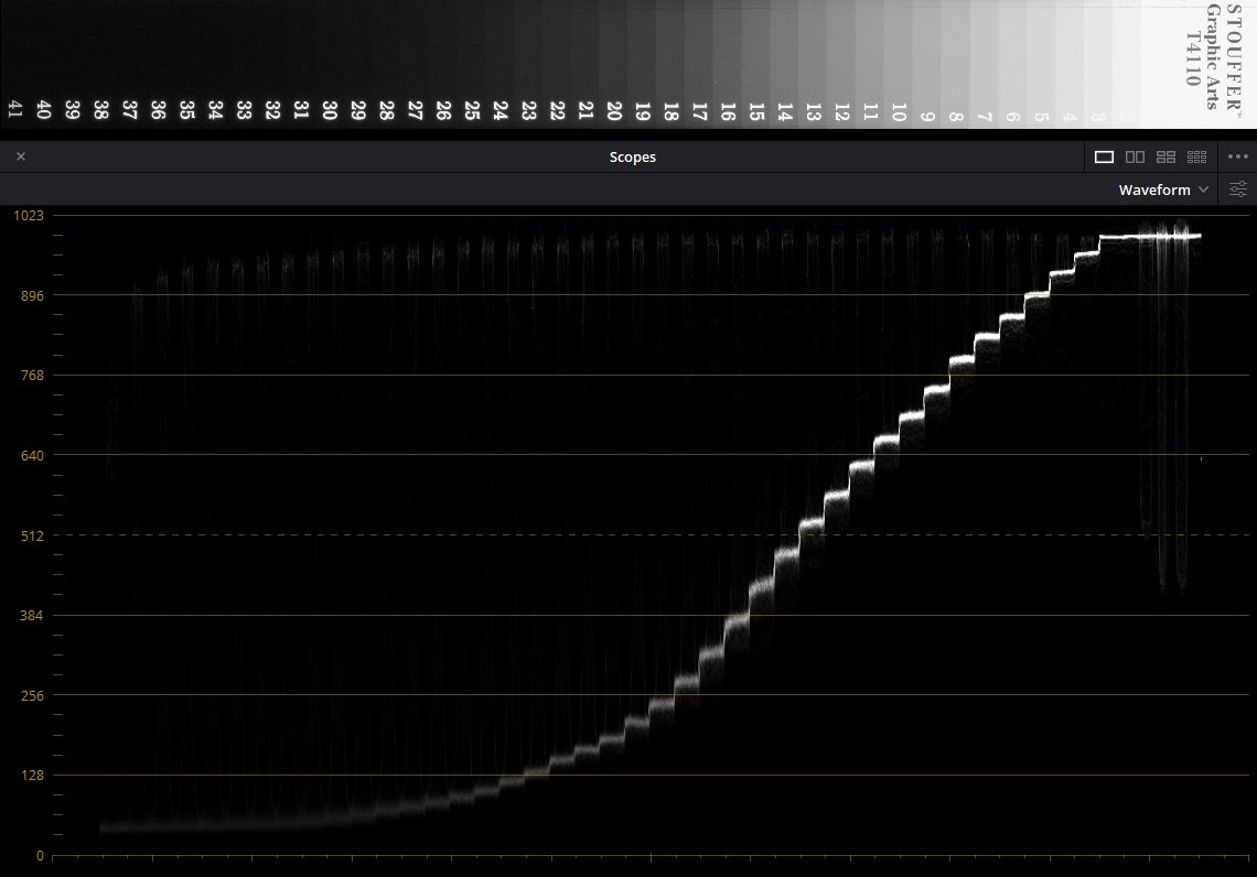

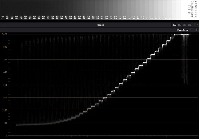

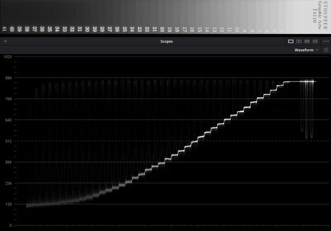

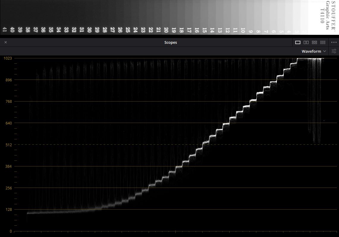

Zakres tonalny
Spójrzmy teraz na liczbowe wartości opisujące zakres tonalny, otrzymane po nagraniu tablicy Stouffer T4110 na poszczególnych profilach obrazu i kombinacjach nastaw. Stopklatki z tak nagranych ujęć zostały przeanalizowane z użyciem programu Imatest, co pozwoliło uzyskać wspomniane liczbowe wartości. Ponieważ Imatest nie zawsze generuje wyniki dla wszystkich możliwych stosunków sygnału do szumu, przedstawiamy wartość dla najostrzejszego kryterium (stosunek sygnału do szumu 10:1 opisany jako „WYSOKA JAKOŚĆ”) oraz dla najniższego (wartość „Total” podawana przez Imatest, zazwyczaj nieco przekraczająca tę dla stosunku sygnału do szumu 1:1, w tabeli wartość ta została podpisana „NAJNIŻSZA JAKOŚĆ”).
Oprócz tego, w prezentującej te wyniki poniższej tabeli, załączamy także wykresy waveform monitor z programu DaVinci Resolve, prezentujące, jakie wartości przyjmują poszczególne pola tablicy zależnie od użytego profilu obrazu. Tablica była nagrywana tak, by prześwietlić pierwsze jedno lub dwa pola.
Uzyskane wyniki nieco rozczarowują - dla kryterium wysokiej jakości obrazu lepiej wypadł nawet mało filmowy model X-T30 II wyposażony w matrycę o identycznej rozdzielczości jak testowany aparat, tylko starszej generacji. Co ciekawe, z identyczną sytuacją mieliśmy do czynienia porównując Nikona Z9 z wyposażonym w porównywalną matrycę modelem Z7 II. Wszystko wskazuje zatem na to, że obecność warstwy pamięci DRAM na matrycy ma swoją cenę w postaci pogorszenia się zakresu tonalnego. Na pocieszenie pozostaje fakt, że jeśli obniżymy wymogi odnośnie stosunku sygnału do szumu, to osiągane wartości zakresu tonalnego dość szybko się poprawiają i dochodzą maksymalnie do całkiem przyzwoitego wyniku 12.6 EV, ale nie zmienia to faktu, że po nowym, drogim, flagowym modelu spodziewaliśmy się nieco więcej.
