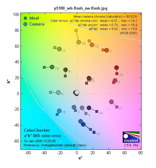

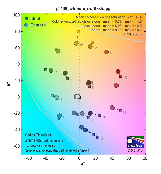

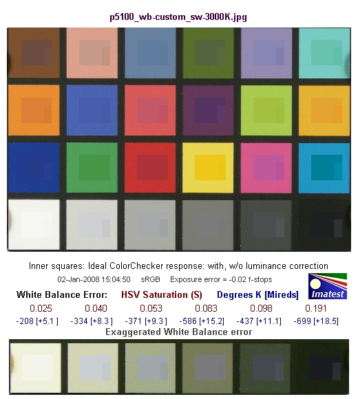

Pomiarów sposobu pracy balansu bieli, dla różnych typów oświetlenia, dokonaliśmy na 24-polowej tablicy kolorów Gretag-Macbeth, wykonując ekspozycje przy czułości ISO 100. Następnie wyliczone zostały parametry dC (odchylenie od właściwej barwy w przestrzeni L*a*b*, czyli wartość błędu, z jakim ocenił barwę aparat) oraz dS (nasycenie barwy wyrażone w procentach).
Pracę automatycznego jak i predefiniowanego balansu bieli należy ocenić jako dobrą. Coolpix P5100 nie poradził sobie zupełnie z ciepłym światłem jakie jest generowane przez nasze oświetlenie testowe (3100 K) czy przez typową żarówkę. W tym wypadku ani automatyczne ustawienia jak i balans bieli stworzony dla światła żarowego, nie sprostał postawionemu zadaniu (tutaj w zasadzie mniejszą lub większą porażkę ponosi każdy kompakt). Jednak zastosowanie ustawień manualnych balansu bieli (tryb Custom) pozwoliły osiągnąć bardzo dobre efekty.
Dla pozostałych przypadków, gdzie do czynienia mieliśmy ze zdecydowanie zimniejszym światłem, automatyka aparatu jak i ustawienia predefiniowane poradziły sobie dobrze. Błąd barwy oscylujący pomiędzy 5 a 8 uznajemy za dobry rezultat.

Balans bieli: Auto Auto Auto Auto Chmura Custom Flash
Światło: 3100K Chmura Flash Żarowe Chmura 3100K Flash
dC P5100 20.4 6.37 5.76 36.7 6.15 7.85 6.51
S[%] P5100 127.8 105.9 91.37 193.3 102.5 104.3 90.82

Balans bieli Auto. Światło Lampy błyskowej aparatu. Nikon Coolpix P5100 - Własności matrycy Nikon Coolpix P5100 - Własności matrycy

Balans bieli Custom. Światło lamp o temperaturze barwnej 3100 K. Nikon Coolpix P5100 - Własności matrycy Nikon Coolpix P5100 - Własności matrycy
Balans bieli Lampa błyskowa. Światło Lampa błyskowa. Nikon Coolpix P5100 - Własności matrycy Nikon Coolpix P5100 - Własności matrycy
