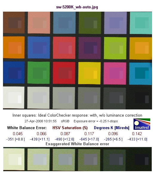

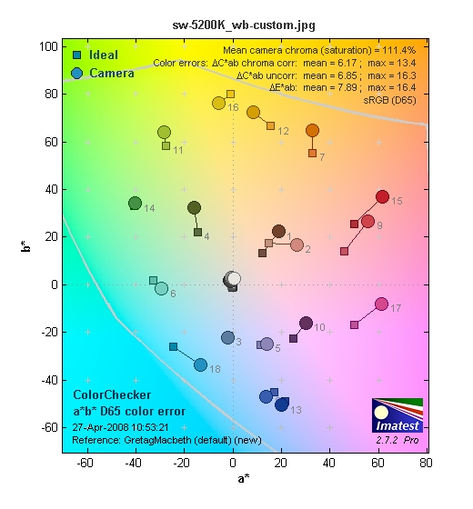

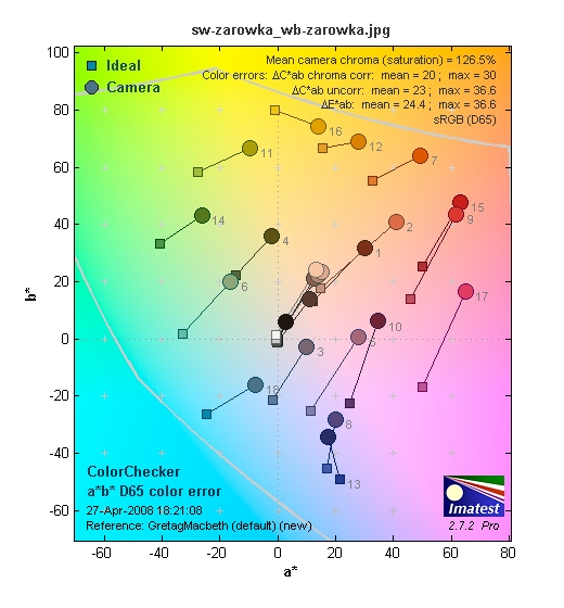

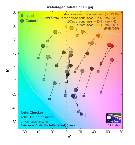

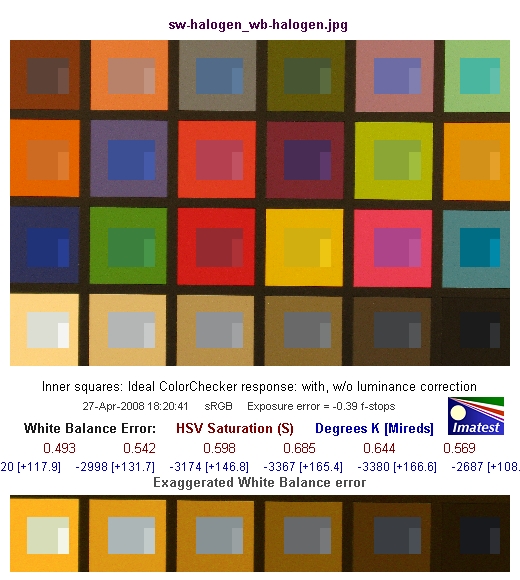

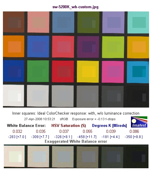

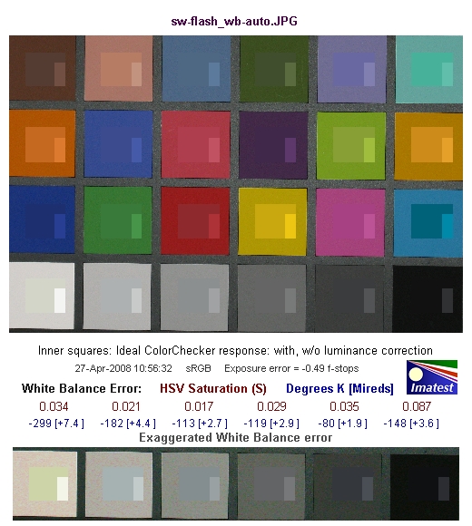

Pomiary automatycznej i manualnej nastawy balansu bieli, dla różnych typów oświetlenia, dokonaliśmy na 24-polowej tablicy kolorów Gretag-Macbeth, wykonując ekspozycje przy czułości ISO 100. Następnie wyliczone zostały parametry dC (odchylenie od właściwej barwy w przestrzeni L*a*b*, czyli wartość błędu, z jakim ocenił barwę aparat) oraz dS (nasycenie barwy wyrażone w procentach).

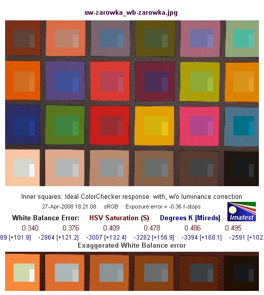

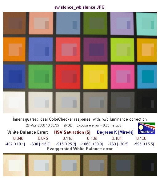

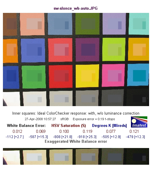

Niestety DIGIC III nie zachwyca w tej kategorii. W najprostszych konfiguracjach oświetleniowych (światło dzienne i lamp studyjnych o temperaturze barwnej 5200 K) aparat radzi sobie ledwie zadowalająco. Najmniejszy błąd barwy uzyskaliśmy przy użyciu światła wbudowanej lampy błyskowej (dC=4.9) ale zostało to okupione wyraźnym niedosyceniem kolorów (dS=90.7%). Podobnie dobre rezultaty uzyskaliśmy używając nastawy balansu bieli według wzorca (Custom). Dla pozostałych konfiguracji balansu bieli i źródeł światła było już tylko gorzej...
Od kompaktów tej klasy nie oczekujemy idealnego odwzorowania kolorów, gdyż mają one za zadanie generować ładne, "cukierkowe" wręcz zdjęcia. Mimo wszystko Canon nie ujął naszych serc w tej kategorii prezentując się dosyć przeciętnie.

Balans bieli: Auto Auto Auto Słońce Custom Halogen Żarówka
Światło: 5200K Słońce Flash Słońce 5200K Halogen Żarówka
dC A650 IS 7.62 8.1 4.91 8.51 6.17 24.6 20.0
S[%] A650 IS 110.5 118.9 90.68 118.3 111.4 142.1 126.5

Balans bieli Auto
Światło lamp o temperaturze barwnej 5200 K
Canon PowerShot A650 IS - Własności matrycy Canon PowerShot A650 IS - Własności matrycy
Balans bieli Auto
Światło Słońce
Balans bieli Auto
Światło Lampy błyskowej aparatu
Balans bieli Słońce
Światło Słońce
Balans bieli Custom
Balans bieli Halogen
Światło lamp Halogenowych
Balans bieli Żarówka
Światło Żarówka

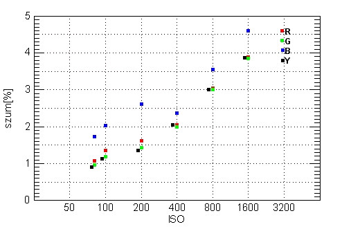

Bardzo kiepskie wyniki w tej kategorii nikogo by nie zdziwiły: matryca wielkości paznokcia podzielona na dwanaście milionów elementów zbiera niewiele światła na jednostkę powierzchni, a do tego zdrowo się grzeje. Jednak spece od Canona przy okazji modelu G9 pokazali, że szumy potrafią zniwelować wzorowo. Szkoda tylko, że jakość obrazu na tym cierpi. Jednak w G9 z racji obecności plików RAW, matactwa w oprogramowaniu można było jawnie zdemaskować. W A650 IS już tak łatwo nie będzie, gdyż mamy do dyspozycji jedynie pliki JPEG...
Zanim jednak przejdziemy do osądzania "taniego" Canona przyjrzyjmy się wykresowi prezentującemu poziom szumów na podstawie pomiarów wykonanych na tablicy Kodaka Q-13:
Gdy porównamy to do wyników uzyskanych przez Canona G9, można by się jedynie zabawić w grę "Znajdź 10 różnic" pomiędzy wykresami. Poziom szumów jest niemal identyczny, co nie dziwi, gdyż oba aparaty dzielą tę samą matrycę i procesor obrazu.
Według naszej oceny w aparacie tym nie powinno się stosować zbyt często czułości wyższej niż 100 ISO. Jeśli już się na to zdecydujemy, otrzymamy mało wyraźne zdjęcia, których jakość poprawi się dopiero po ich przeskalowaniu do mniejszego formatu. Ale wtedy należy liczyć się z faktem, że nasze sumienie będzie dręczyło pytanie "Po co u licha kupować aparat z 12 MPix matrycą, żeby potem zdjęcia pomniejszać...?".

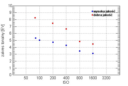

Tutaj niestety A650 IS też nie może pochwalić się żadnym sukcesem na tle G9 i P5100. Choć mogliśmy zmierzyć zakres tonalny jedynie dla plików JPEG i tak z całej trójki plastikowy Canon wypada najsłabiej. Dla czułości 80 ISO i przy wysokim stosunku sygnału do szumu (wysoka jakość obrazu) odnotowaliśmy zakres tonalny 5.34 EV. Jest to o ponad 0.5 EV mniej niż G9 i ponad 1 EV mniej niż P5100.
W miarę zwiększania czułości dynamika tonalna obrazów szybko spada i dla 1600 IS osiąga 3.1 EV przy wysokiej jakości obrazu (4.5 EV dla jakości dobrej).
Zależność zakresu tonalnego od czułości prezentujemy na wykresie poniżej:
Przypominamy, że wartości dynamik tonalnej badanej na plikach JPEG są zazwyczaj zawyżone o 0.5 - 1.5 EV względem faktycznych możliwości matrycy.
