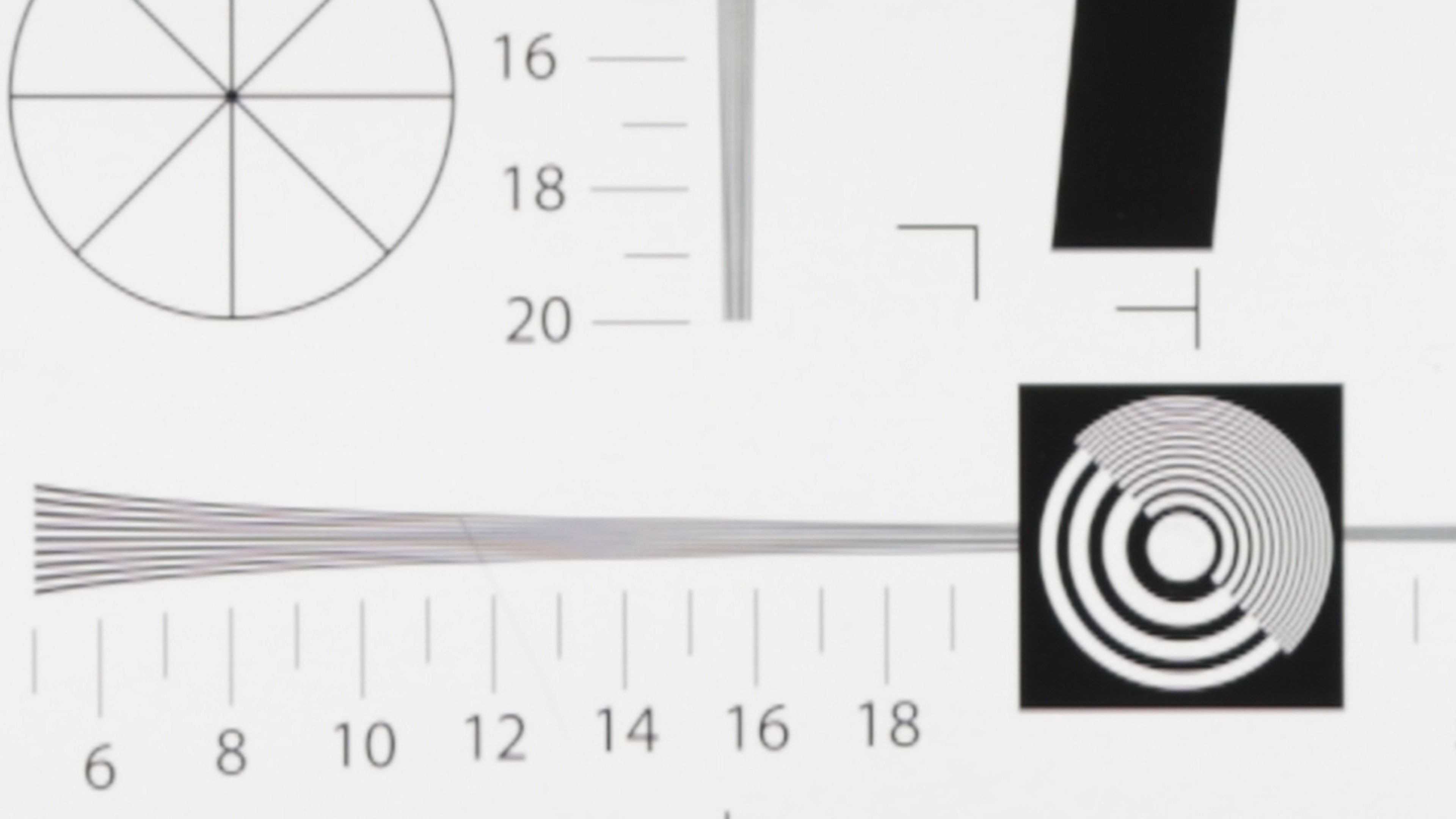

Szczegółowość obrazu oraz obecność artefaktów takich jak mora i aliasing badamy nagrywając testowanym urządzeniem tablicę ISO 12233, tak by wypełniła ona kadr w pionie przy danych proporcjach obrazu. Analiza ma charakter jakościowy, jej wynikiem nie są wartości liczbowe.
W przypadku testowanego aparatu, ze względu na dużą liczbę trybów nagrywania, zdecydowaliśmy się podzielić niniejszy film na dwie części – jedną poświęconą filmowaniu w 4K, a drugą trybowi Full HD. Zaprezentujemy je w tej właśnie kolejności.
W trybie „Fine”, czyli korzystającym z nadpróbkowania, jakość obrazu 4K jest świetna, a zakłóceń jest bardzo mało, tu wszystko wygląda super. Gorzej, ale nadal akceptowalnie, wygląda obraz w trybie nagrywania „Crop”, gdzie odczytywany jest wycinek matrycy o rozdzielczości 3840×2160 pikseli (stąd crop 1.81x względem całej szerokości sensora). Szczegółowość nie jest w pełni satysfakcjonująca, ale ilość zakłóceń pozostaje na niskim poziomie.
Najgorzej i poniżej progu akceptowalności wypada szczegółowość obrazu 4K w trybie „zwykłym”. Sytuacja jest tu podobna do tej, którą obserwowaliśmy w teście trybu filmowego Canona M6 Mark II – wskutek jakiejś formy grupowania pikseli lub przeskakiwania linii, realnie odczytywana jest rozdzielczość będąca połową całej szerokości matrycy, czyli 3480 pikseli. To oczywiście za mało, by uzyskać obraz o szerokości 3840 pikseli i to niestety widać – zakłóceń jest sporo (także wskutek niepełnego odczytu matrycy), a szczegółowość jest przeciętna.
Co ciekawe, na tak uzyskany obraz można jeszcze nałożyć wiążącą się z dodatkowym przycięciem kadru o czynnik 1.43x wzmocnioną stabilizację cyfrową. W efekcie powstaje obraz, który jakościowo nie wygląda nawet na Full HD.
![]() 4K w trybie „zwykłym” plus wzmocniona stabilizacja cyfrowa. Widywaliśmy lepiej wyglądające ujęcia Full HD. |
