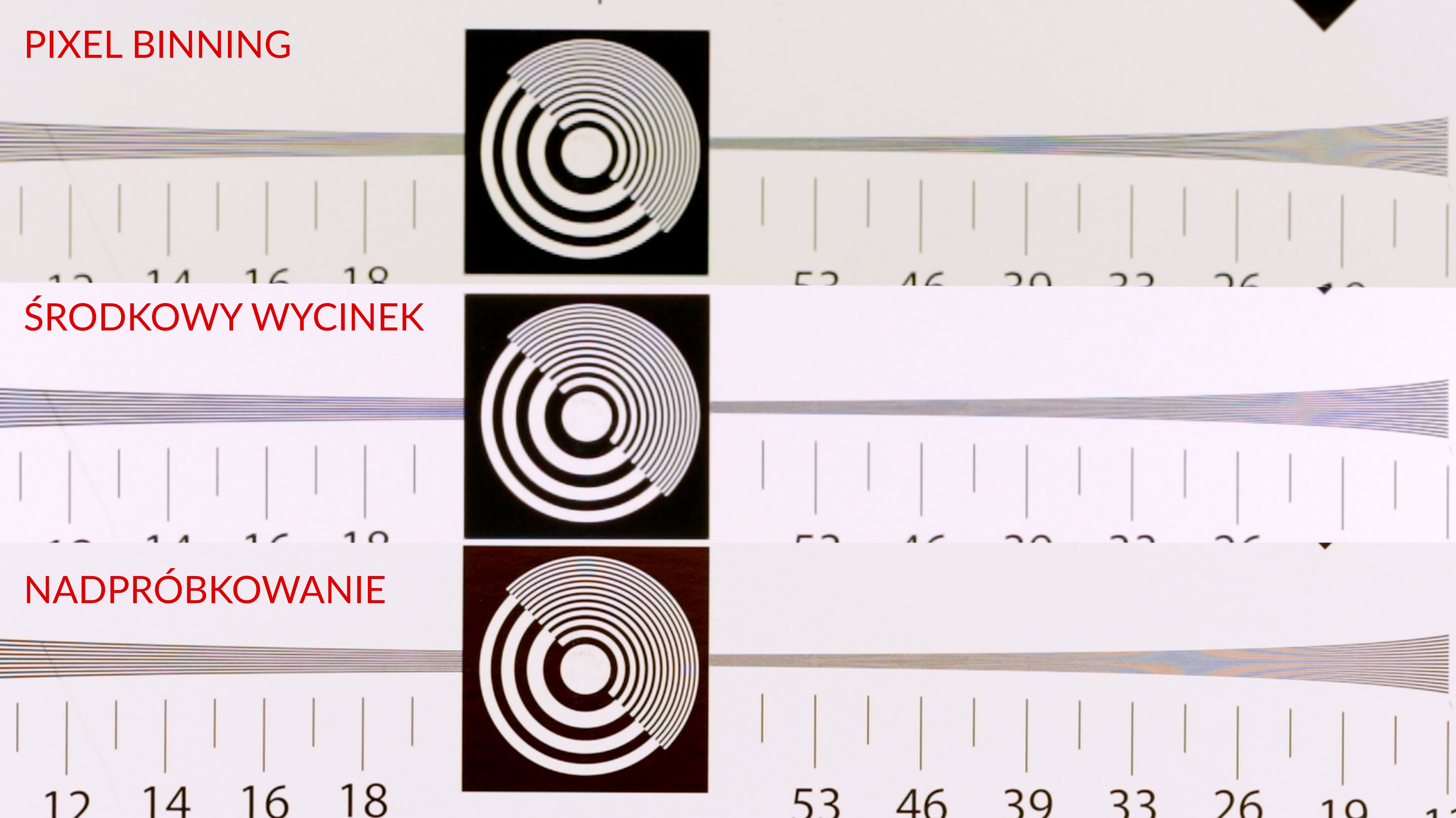

Zanim przejdziemy do analizy wyników – mała dygresja. Kiedy Canon ogłosił modele 90D oraz M6 Mark II, jedna rzecz rzuciła się w oczy większości zorientowanych technicznie komentatorów. Było to połączenie dwóch informacji – 32-megapikselowej matrycy oraz braku dodatkowego cropa w 4K. W poprzednich modelach, nawet tych dość wysoko pozycjonowanych, jak EOS R, obraz 4K uzyskiwany był ze środkowego wycinka matrycy o stosownej rozdzielczości. Wiązało się to z dodatkowym, niepożądanym cropem i wynikało nie ze „złośliwości księgowych Canona”, jak niektórzy lubili powtarzać, ale z ograniczeń technologicznych matryc, które nawet przy 25/30 kl/s pracowały już na granicy wydolności. To z tego powodu zresztą EOS RP filmuje w 4K tylko w 24 i 25 kl/s – jego matryca jest zbyt wolna by rozpędzić się do 30. W tym samym czasie wiele aparatów konkurencji było w stanie wygenerować obraz 4K poprzez nadpróbkowanie (tzw. oversampling), czyli odczyt całej matrycy w np. 6K i przeskalowanie programowe obrazu do 4K. Oznacza to, że tam gdzie Canon ledwo odczytywał 8,3 megapiksela (3840×2160) 30 razy na sekundę, konkurencja odczytywała ponad 20 megapikseli (nadpróbkowane 4K z matrycy o rozdzielczości 6000×4000 pikseli) 30 razy na sekundę i robiła to szybciej. By stworzyć nadpróbkowany obraz 4K, matryca Canona M6 Mark II musiałaby pozwalać na odczyt ponad 27 megapikseli (32 megapiksele przycięte do 16:9) 30 razy na sekundę. To oznacza, że matryca musiałaby przyspieszyć ok. 3.3-krotnie względem poprzedniej generacji. To ogromny skok. Czy zatem Canon go dokonał?
Wszystko wskazuje na to, że nie. Obraz w 4K nie wygląda na nadpróbkowany. Nadpróbkowany obraz jest bowiem zazwyczaj niezwykle ostry i szczegółowy oraz pozbawiony zakłóceń. Wystarczy spojrzeć, jak prezentuje się nadpróbkowany obraz z Canona 1D X Mark III. Tymczasem 4K oferowane przez M6 Mark II jest, mówiąc krótko, brzydkie, mało szczegółowe i wygląda gorzej niż obraz otrzymywany ze środkowego wycinka matrycy (przykład tego ostatniego można znaleźć w naszym teście Canona 250D). Dla ułatwienia porównania zebraliśmy poniżej stopklatki z ujęć tablicy testowej nagranych w 4K wszystkimi trzema wspomnianymi powyżej aparatami.
Canon EOS M6 Mark II - test trybu filmowego - Jakość obrazu
Co się zatem stało? Prawdopodobnie w M6 Mark II nie mamy do czynienia z nadpróbkowaniem, tylko grupowaniem pikseli (tzw. pixel binning) lub odczytem co którejś linii pikseli (tzw. line skipping). Czyli odczyt odbywa się z pominięciem połowy informacji w pionie i/lub w poziomie. Problem polega na tym, że o ile w aparatach typu Nikon Z7 czy Panasonic S1R matryce mają rozdzielczość powyżej 8K na szerokość i nawet jeśli pominiemy połowę linii, to nadal zostanie nam 4K, o tyle Canon EOS M6 Mark II nie ma aż takiej rozdzielczości. Wycinek 16:9 z jego matrycy ma rozdzielczość ok. 6960×3915 piksela. Po podzieleniu przez 2 daje to 3480×1958. To mniej niż 3840×2160. I dlatego ujęcie tablicy testowej wygląda gorzej, niż takie z aparatu odczytującego 4K ze środkowego wycinka matrycy. Bo to, co EOS M6 zapisuje jako 4K, technicznie ma mniejszą rozdzielczość. Jak pokazał poprzedni rozdział, ta mniejsza rozdzielczość w połączeniu z dodatkowym przycięciem wynikającym ze stabilizacji cyfrowej potrafi doprowadzić do sytuacji, w której obraz nominalnie zapisywany jako 4K fizycznie ma jakość przeciętnego Full HD.
Dodatkowym potwierdzeniem postawionych powyżej tez jest wyjątkowo dobra wydajność aparatu, mimo zastosowania w nim niewielkiego akumulatora. Nadpróbkowanie jest bardzo energochłonne, inne metody odczytu zdecydowanie mniej. Wystarczy przytoczyć jako przykład jeden z pierwszych aparatów korzystających z nadpróbkowania w 4K – Sony A6300, który okupił to bardzo krótkimi czasami pracy w 4K na jednym akumulatorze, monstrualnym efektem rolling shutter oraz przegrzewaniem się po około 20 minutach nagrywania. Testowany aparat też się co prawda przegrzał w czasie testu, ale dopiero po nagraniu ponad 50 minut w 4K ciągiem, co jest znacznie lepszym wynikiem.
Odnosząc się już bezpośrednio do wyników testu – słabą jakość obrazu 4K widać wyraźnie po ilości interferencji oraz kiepskiej szczegółowości ujęć tablicy testowej. Obraz Full HD też nie jest idealny – kolorowe przebarwienia są bardzo wyraźne, do tego dochodzi ogólna nadmierna miękkość obrazu. Sytuacja jeszcze się nieco pogarsza po przejściu do 100 kl/s w Full HD. Jednym słowem – być może wzrost liczby megapikseli przypadnie do gustu fotografom, filmowcom jednak zdecydowanie nie wyszło to na dobre i zastosowanie kilkunasto- czy dwudziestomegapikselowej matrycy w połączeniu z nadpróbkowaniem byłoby zdecydowanie bardziej pożądanym rozwiązaniem.
