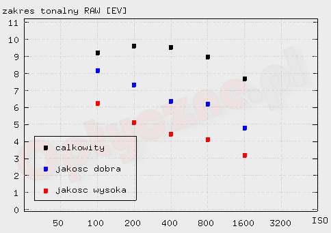

Pomiary zakresu tonalnego wykonujemy w oparciu o zdjęcia tablicy Stouffer 4410 zapisane w formacie RAW i przekonwertowane do 48-bitowych TIFF-ów za pomocą programu dcraw.
Na poniższym wykresie czarnymi punktami oznaczyliśmy wartości całkowitego zakresu tonalnego. Zakres tonalny dla zadanego poziomu szumów SNR=0.25 (dobra jakość) oznaczyliśmy punktami niebieskimi, a czerwonymi punktami dla poziomu szumów SNR=0.1 (wysoka jakość).
Pentax K200D - Zakres tonalny

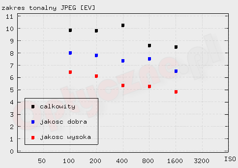

Jeżeli weźmiemy pod uwagę zakres tonalny dla wysokiej oraz dobrej jakości zdjęć, to różnic pomiędzy K200D i K10D nie zobaczymy. Całkowity zakres tonalny musimy rozpatrywać biorąc pod uwagę fakt, że nawet w formacie RAW zdjęcia są odszumiane. Nie wiemy więc do końca na ile uzyskany wynik zależy od jakości elektroniki aparatu, a na ile od wyników pracy programistów.

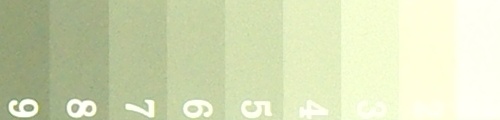

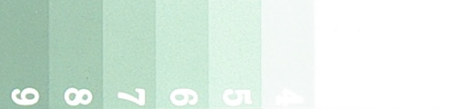

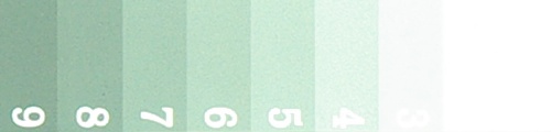

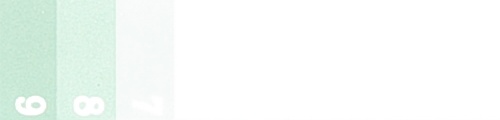

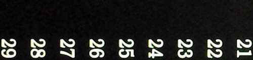

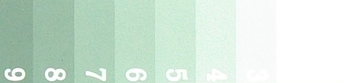

Przypominamy, że powyższe wartości otrzymaliśmy jako wynik obliczeń za pomocą programu Imatest. Dla osób, które wykonują i zapisują zdjęcia w formacie JPEG, pokazujemy wykres zakresu tonalnego zmierzonego na zdjęciach zapisanych w tym formacie oraz wycinki testowej tablicy szarości. Przypominamy, że sąsiednie pola w tablicy Stouffer 4410 różnią się o wartość 0.3 EV. Można wiec łatwo wyliczyć sobie zakres tonalny na zdjęciach 24-bitowych uzyskanych wprost z aparatu.
ISO Granica bieli
100
200
400
800
1600

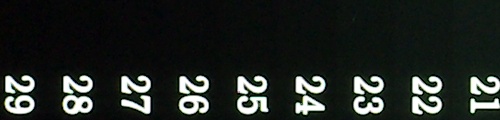

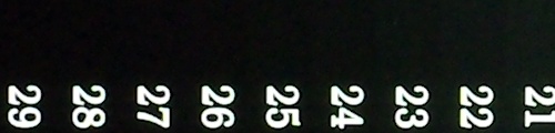

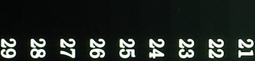

ISO Granica czerni
100
200
400
800
1600
