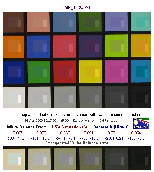

Canon A610 posiada manualne ustawienia balansu bieli, które można stosować w zależności od warunków oświetleniowych. Są to: Auto, Światło słoneczne, Chmury, Światło żarowe, Światło jarzeniowe, Światło jarzeniowe H, Zdjęcia podwodne i Ustawienie własne. Dziwić może tutaj brak balansu bieli odpowiadającemu wbudowanej lampie błyskowej. Z tego powodu podczas testów zdjęcia z lampą błyskową wykonywane były z balansem bieli ustawionym w trybie Auto.
Ustawiając czułość aparatu na 100 ISO oraz balans bieli Auto wykonane zostały zdjęcia tablicy kolorów w różnym świetle: lampy o temperaturze barwnej 5000 K, jarzeniówki, jarzeniówki i lampy oraz lampy błyskowej. Rezultaty widać na poniższych planszach (należy kliknąć aby powiększyć rysunek).
Na wykresach przestrzeni kolorów ab (wykresy po prawej stronie) można zobaczyć jak aparat odczytuje kolor (punkt oznaczony okręgiem) w stosunku do prawidłowej wartości barwy (punkt oznaczony kwadratem). Odległość między takimi dwoma punktami (okręgiem i kwadratem) jest wartością błędu z jaką ocenił barwę aparat. Przeglądając plansze widać, że A610 najlepiej poradził sobie ze światłem lamp (5000 K) oraz własnej lampy błyskowej. Brak balansu bieli lampy błyskowej jest najwyraźniej kompensowany przez tryb Auto, który, jak się okazuje, świetnie radzi sobie ze światłem flesza. Nieco gorzej balans bieli Auto sprawuje się w świetle jarzeniowym oraz mieszanym (jarzeniowe plus lampy). Nie są to jednak wartości dużo różne od rzeczywistych. Średni błąd dla całego zakresu kolorów mieści się między 5.6 a 5.9.
Również średnie nasycenie kolorów jest bardzo dobre. Obraz lekko przesycony (o 10%) rejestruje się przy świetle jarzeniowym. Niedosycenie tego samego rzędu daje się zarejestrować przy świetle lampy błyskowej. W pozostałych przypadkach mamy do czynienia z bardzo dobrym nasyceniem o wartości około 105%.
Plansze z lewej strony przedstawiają tablicę kolorów. Na pojedynczą kaflę, której kolor odpowiada barwie zarejestrowanej przez aparat, nałożone są dwa prostokąty. Większy odpowiada idealnej wartości koloru w składowych Lab bez korekcji luminancji L, a mniejszy z korekcją L.
Sprawdziliśmy także jak w Canonie zachowuje się balans bieli w trybie lampy jarzeniowej przy świetle jarzeniówki (rysunki poniżej). Aparat jednak zanotował tutaj gorszy wynik niż w trybie balansu bieli Auto. Średni błąd oceny kolorów wyniósł blisko 6.4, a nasycenie odpowiada około 112%.
Balans bieli. Światło. Tablica kolorów Przestrzeń kolorów Lab
