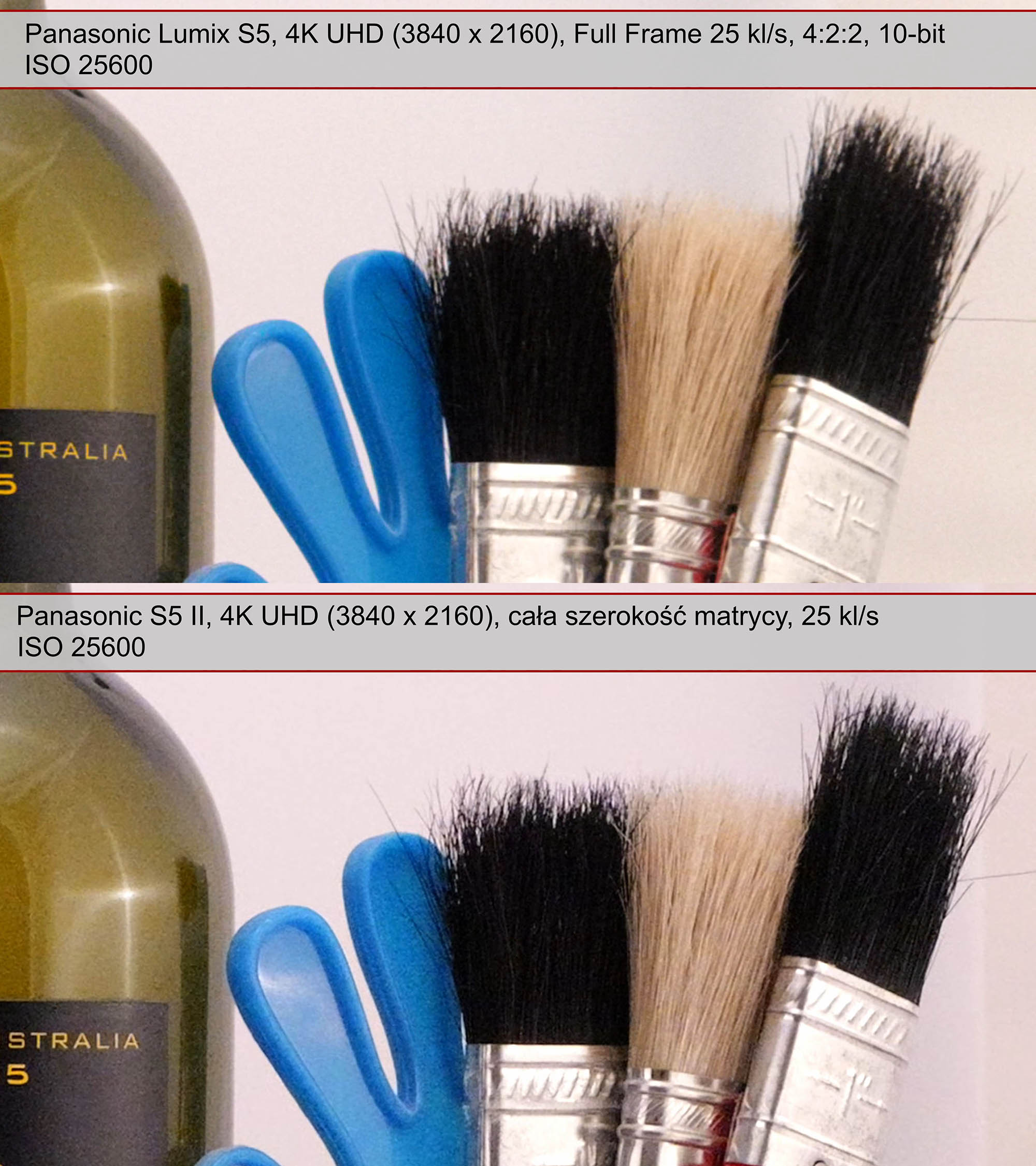

Przy odczycie całej matrycy w 6K możemy bez problemu sięgnąć po ISO 12800, a jeśli nie przeszkadza nam gruboziarnisty szum, to awaryjnie także 25600. Po przejściu do 4K w trybie pełnoklatkowym szumu na ISO 25600 jest już zdecydowanie zbyt dużo, więc za graniczną czułość uznajemy ISO 12800. Jest to o tyle ciekawe, że w przypadku pierwszej generacji S5-ki uznaliśmy, że ISO 25600 w trybie pełnoklatkowym jest jeszcze użyteczne. Co zatem stało się w międzyczasie? By odpowiedzieć na to pytanie, prezentujemy poniżej dwa wycinki z filmów testowych z testu S5 i S5 II.
Na stopklatce co prawda gorzej to widać niż na filmie, ale wydaje się, że pierwsza generacja modelu S5, mimo teoretycznie wyłączonego odszumiania, nieco redukowała szum na filmach. Widać to po gorszej widoczności detali na pędzlach. Robiła to zresztą dość dobrze, bo szum też ma drobniejszy i mniej inwazyjny charakter niż w przypadku modelu S5 II, gdzie odszumianie osłabiono lub całkiem wyłączono i szczegółowość jest ciut lepsza, ale szumu też przez to przybyło.
Na koniec dodajmy jeszcze, że w trybie APS-C, zarówno w 4K i jak i w 3.3K i niezależnie od klatkażu, lepiej nie przekraczać ISO 6400. Jest to ponownie, z przyczyn opisanych powyżej, wynik o ok. 1 EV gorszy niż pierwsza generacja S5.
